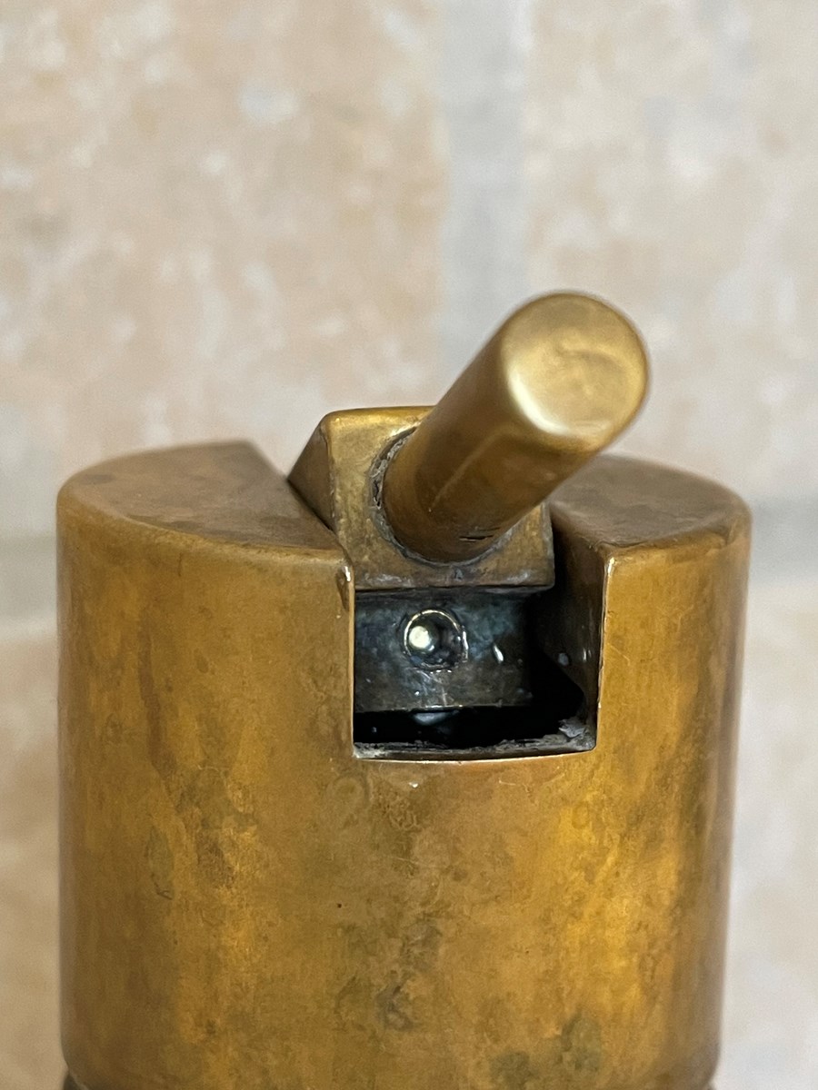

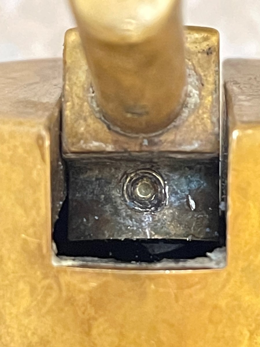

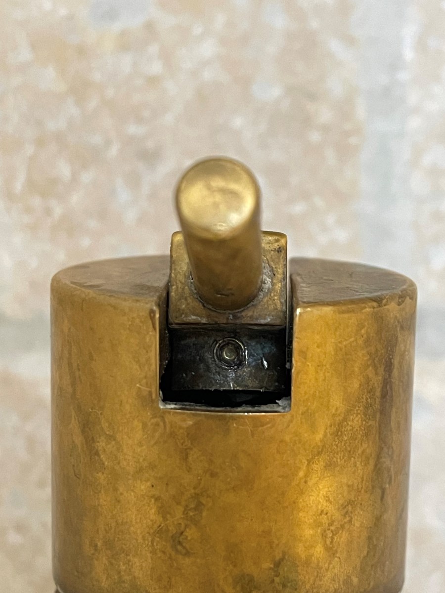

Pinol kærv ødelagt, hvordan får jeg den ud
Jeg har et vola hv1 blandingsbatteri hvor pinolskruens kærv er blevet udvidet/ødelagt så den ikke tager ved når jeg skal skrue den løs. Hvordan kan jeg få den ud?
Jeg har prøvet med en elastik eller gummihandske imellem unbraco nøgle og pinol, men de går i stykker fordi hullet og bit er så lille. Har også forsøgt med en torx bit t10 men det er for stort.
