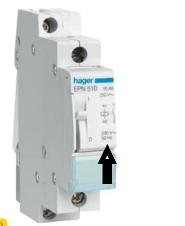

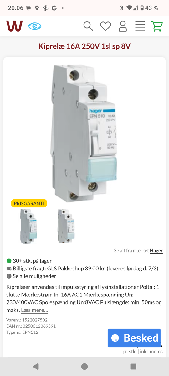

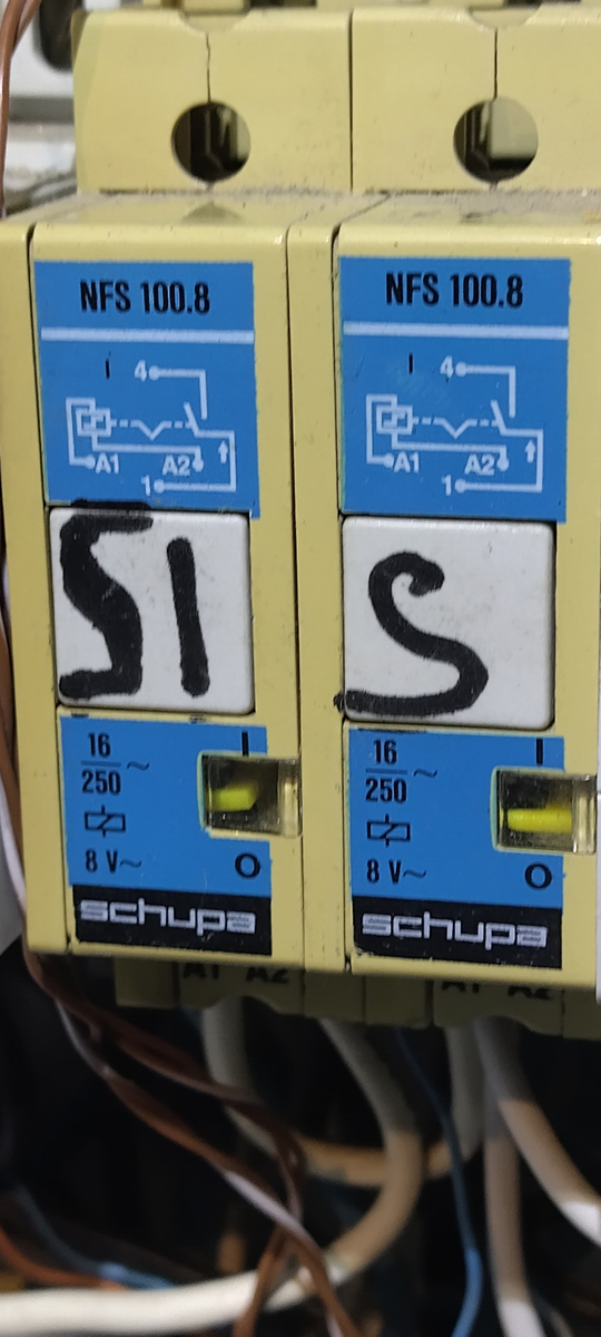

Jeg har et ældre kip relæ der tydeligt er stået af se billede. Har derfor købt et nyt 8 volt kiprelæ, men når jeg sætter det nye på står den blot og sitre hurtigt. Tager jeg et andet kiprelæ af de ældre og flytter der over så virker det. Så lige gyldigt hvor det nye relæ sidder så sitre det blot hurtigt men tænder og slukker ikke..Købte to nye kiprelæer og det er galt med dem begge. Har jeg købt det forkerte kiprelæ.?????
Her det nye relæ jeg har købt men fungere ikke
Er du sikker på at spolespændingen er 8 V?
Kig på relæet. Under relæ-symbolet skal der stå 8V og et bølgetegn, eller 8 VAC.
