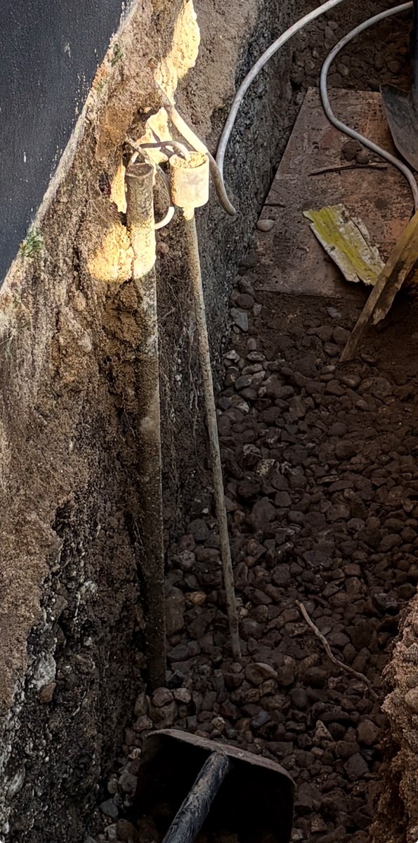

Jordspyd Frederoxx 831 7100 04-03-2026 18:39 Jeg er ved at grave ud omkring min kælder og er stødt på dette jordspyd. Kan jeg rykke det? Jeg vil gerne have det 20cm væk fra fundament pga isolering. Fungerer det? Det står i 1,2 meter sten rald men ved ikke hvor langt det går ned i lerjorden. Vh. 2 svar Følg tråden Annonce Annonce Annonce
je_ns 13061 04-03-2026 19:22 Det kan du sagtens få flytter, du bør få en elektrikker til det, de har det rigtige udstyr til at måle om det er i orden. (det findes diverse Cowboy metoder til at teste, men nok ikke at anbefale) Vi prøver igen, i morgen --
ev elmand 30612 7480 04-03-2026 20:05 Den fungerer sikkert. Det ser rigtig ud med kabel og støbemuffe øverst. Når den står så tæt på væggen kan du vel lave en rille i isolering, så der bliver plads til den. Ellers kan du holde en bjælke imod den øverst og presse den ind imod murende. Så banker du hårdt på siden af den nederst så den bøjer ind imod muren. Den er mindst 2 m lang. Har nogen samlet det, kan det skilles ad. Samles igen ? ?m.v.h. Erik (1/2 ekspert i mange ting)
