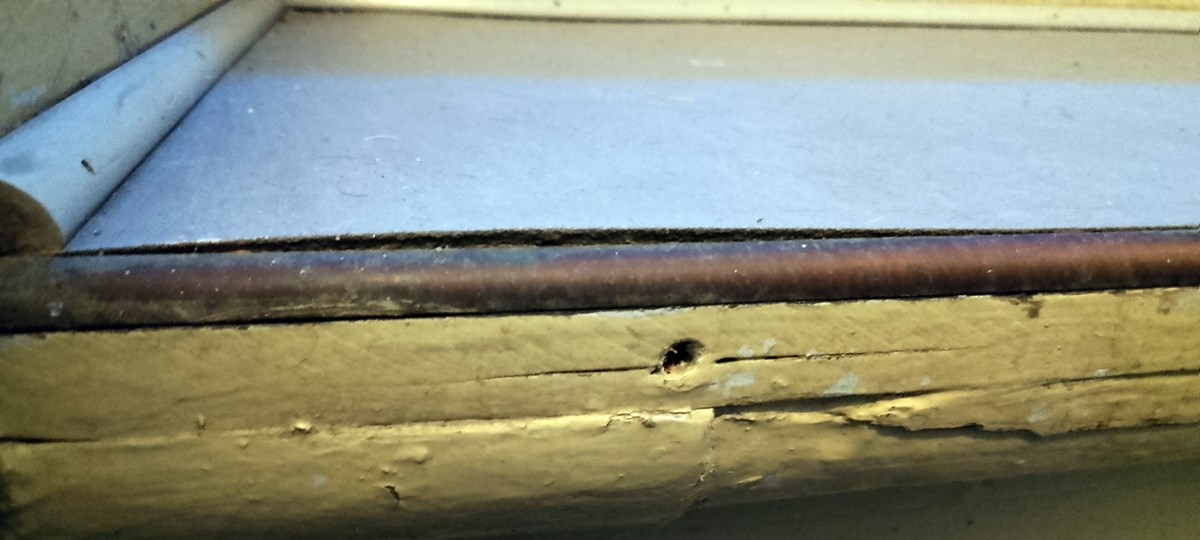

Vores gamle, men hele linoleum på en del af fortrappens trin, er gået løs.
Trinene afsluttes med messingkant.
Nogen der kender en god måde at reparere?
ELLER kender et godt, troværdigt firma i Kbh-området?
Du skal finde en lim der er velegnet/beregnet til linoleum, kan du få hele stykket af er det det mest effektive, så du kan få renset ned, og påføre nyt lim.
Du presser et par kiler eller lignende ind under så der er plads til at smøre lim på. Så kan du fordele noget gulv kontaktlim med f.eks. en blande pind til maling. Lad det tørre 15-20 minutter og fjerne kiler og banke linoleum på plads.
