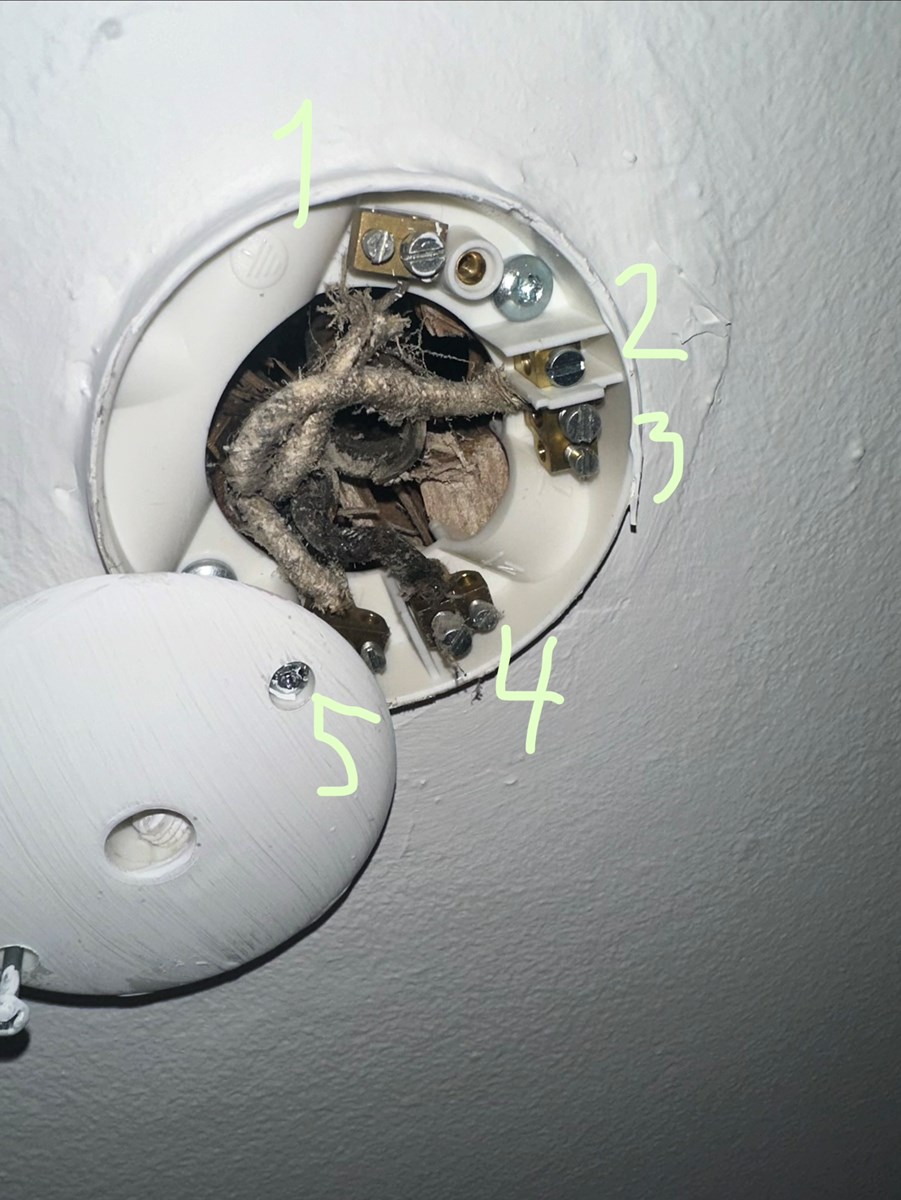

Gamle lampeudtag i loftet og ingen ide om hvordan jeg tilslutter lampe
Jeg er lige flyttet ind. Der er kun gamle udtag i lejligheden. De ser cirka alle sådan ud som på billedet. Hvor skal jeg tilslutte en lampe? Hvad kan gå galt? Hvorfor er der så mange ledninger allerede når jeg ingen lamper har sat til nogen steder endnu? Er det blot ledninger til stikkontakter?
Håber i kan hjælpe. / hilsen Newbie
Der er ikke andet at gøre, men prøv først med 4 og 5. Virker det ikke, så prøv med 4 og 1. Der sker ikke noget ved at prøve. Husk at du skal bruge det lille hul i skrueterminalen, så du ikke roder med de ledninger der er der i forvejen. Har tidligere beboer tænkt på sin efterfølger, er skruerne i de terminaler du skal bruge ikke spændt fast.
Velkommen på lds.
Det er sikkert at den ene ledning fra lampen skal i 4 altså ved den sorte. Så må du prøve dig frem med den anden som Søren O skriver
Der er sikkert dobbelt tænding,( krone tænding) så det kan være den en knap virker på en af de hvide ledninger og den anden på en anden.
