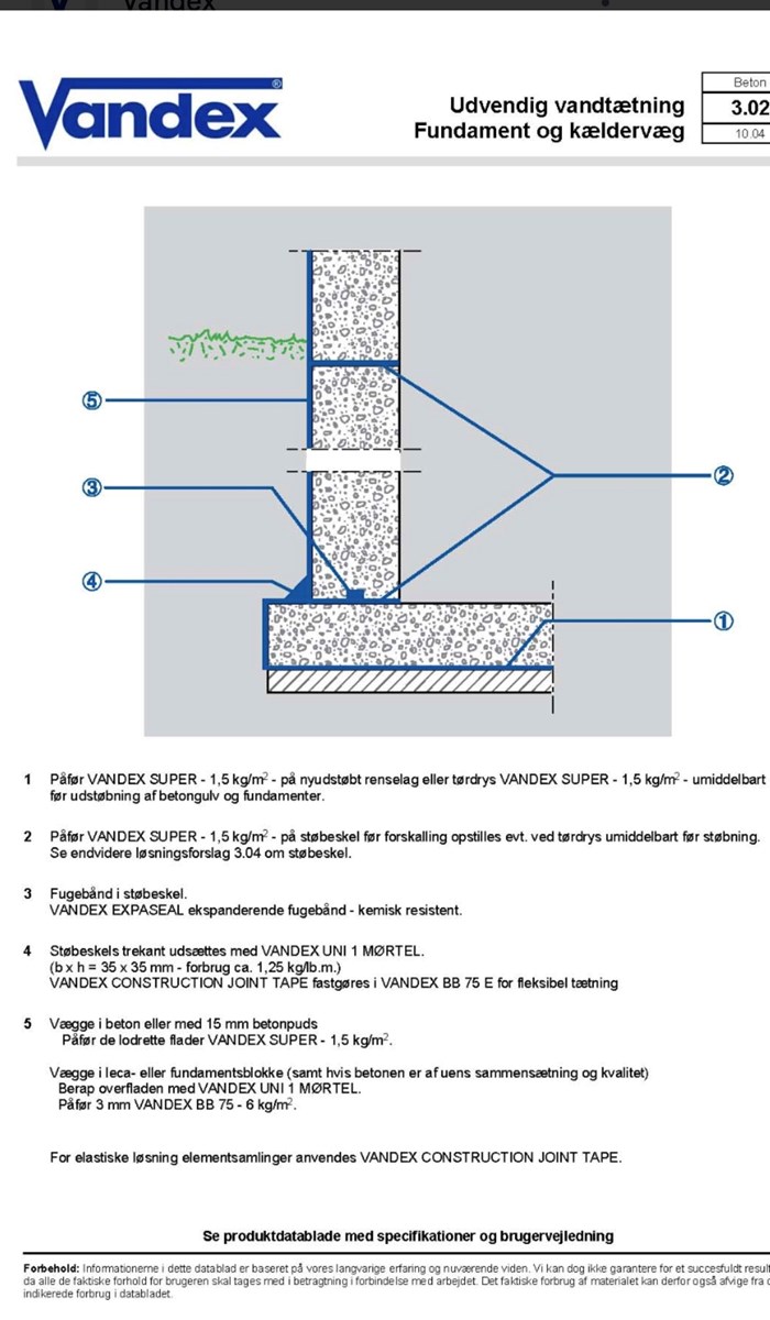

Vandex på udvendigt fundament.
Jeg står og skal vælge hvilken metode jeg vil bruge til at isolere mine kældervægge udefra.
Der er lagt dræn.
Jeg overvejer at bruge isoleringen Pordræn da en diffusionsåben isoleringsmetode skulle være mest effektiv ifølge Teknologisk institut.
Jeg overvejer så at smøre Vandex på soklen inden isoleringen.
Vandex skulle også være diffusionsåbent.
Er der noget som har erfaring med produktet?
Og hvor længe mon det holder?
Tak
