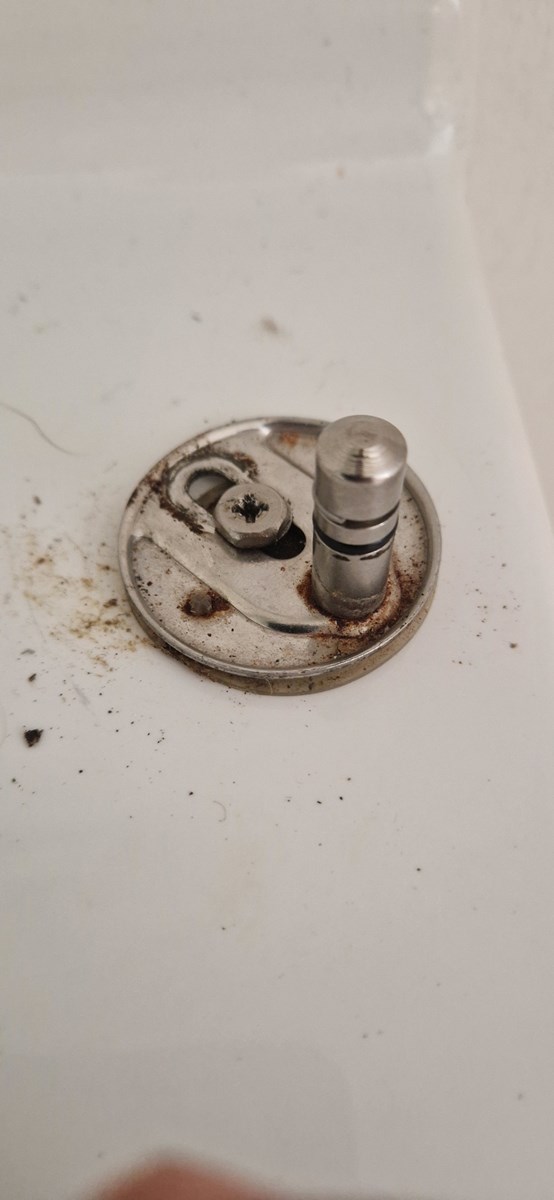

Jeg skal have nyt Duravit Starck 3 sæde på mit toilet. Jeg troede at jeg kunne genanvende beslagene, men det er desværre en anden størrelse.
Så - de gamle bøsninger skal ud og nye i. Problemet er at begge skrue bare glider når jeg forsøger at skrue dem ud.
Kan der sidde en møtrik under? Hvordan dælen kommer jeg til at holde kontra på den?
har du en multicutter så skær hovedet af skruen, det at den glider rundt er pga møtrikken ikke har kontakt med bagsiden, ved og presse den runde ring opad med en skruetrækker og noget imellem porcelænet er det mulit du kan presse den imens den løsnes
Hmmm. Har kun en vinkelsliber men prøver at spørge en nabo
 skal du ikke bruge beslaget igen , bruger du bare vinkelsliberen
Var det ikke bedre at bruge en boremaskine, og så “bore skruehovedet af”?
Hvis du bruger vinkelsliber, skal du passe ekstremt meget på med varme gnister. De brænder sig fast i glas, og sikkert også porcelæn og fliser.
