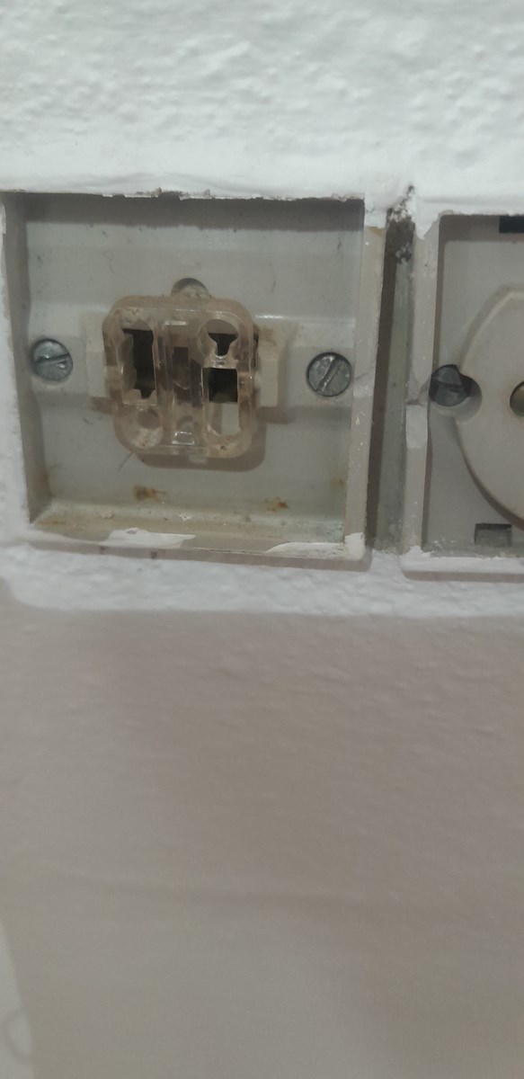

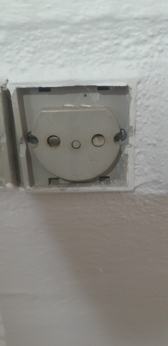

Er der nogen, der kender producenten på disse kontakter. Jeg prøver at finde tangent og dækplade.
Jørn
De hedder plantangent og er fra LK.
Du skal være opmærksom på at de var 2 udgaver af dem. en indendørs, som dine billeder viser og en udendørs (som de billeder du skriver i en anden tråd.
De udendørs var lidt større og kan ikke umiddelbart bruges i indendørs dåser og omvendt
De er udgået, men kan let erstattes af fuga kontakter.
Du kan måske være heldig at finde nogle hele kontakter hos Genbyg eller andre der handler med gamle byggematerialer, men løse tangenter tror jeg næppe du finder.

For at den skal være lovlig, skal dækpladen udskiftes til en uden jordhul:
https://www.lavprisel.dk/lk-fuga-tangent-for-stikkontakt-uden-jord-i-hvid-70557

Plantangent er egentligt fra firmaet NES. De blev slået sammen med LK til firmaet LK-NES, som nu blot hedder LK. Den indendørs Plantangent udgik kort efter sammenlægningen, og har ikke været på markedet i 40 år.
Efter at have skrevet ovenstående, kom jeg bagefter til at tænke på om de gamle dåser er dybe nok, til den nye stikkontakt. For nogle år siden ændrede LK designet, så stikkontakten blev trukket længere ind i dåsen. Måske kan andre svare på det.

 Mine var dybe nok hvis enkelt kabel, men ikke hvis det skal bruges dobbeltmuffer bag.
