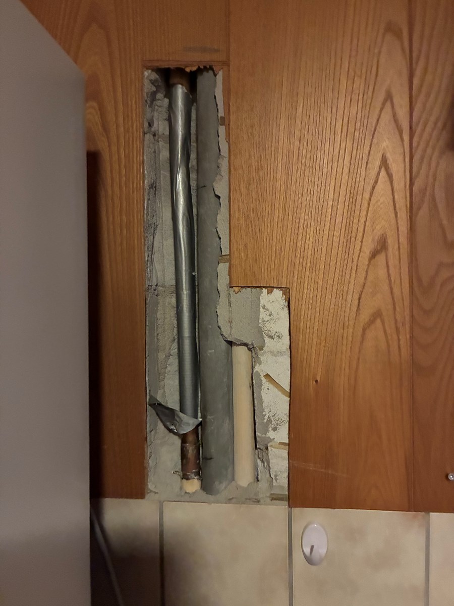

Hej. Jeg har desværre haft et uheld, hvor min væg detektor ikke registrerede vandrør 🙈Hvorefter jeg borede ind i vandrøret, det er så heldigvis blevet fixet igen, dog står jeg nu med et hul i muren, og er lidt i tvivl i forhold til reparation, min tanke var at sætte rørskål om røret og derefter mure op med reparationmørtel eller lyncement, hvad giver bedst mening her. På forhånd mange tak. Ps. Det er røret med sølv tape om det drejer sig om.
Mørtel, gips og cement kan være meget skadeligt for kobberrør og bør ikke komme i direkte kontakt med dem. Cement og gips "æder" kobber, hvilket kan føre til korrosion, som på sigt kan skabe utætheder.
På dansk betyder det at røret skal pakkes ind før du reparerer væggen. Det kan være reparations mørtel, eller gips hvis du vil have en hurtig tørretid.
Skal du have repareret pladen bagefter så er det jo lidt lige meget hvordan det ser ud under.
