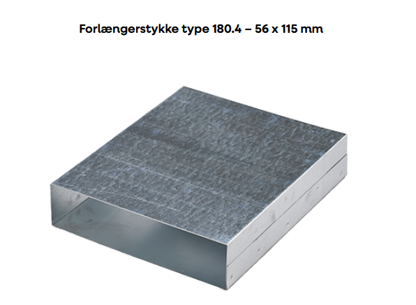

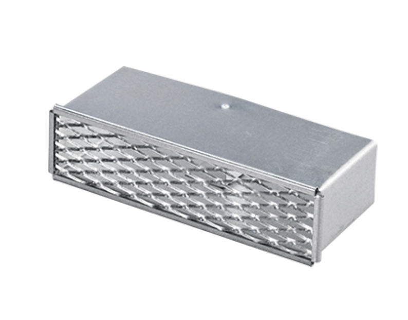

Nu ved jeg ikke hvor meget udluftning der blev anbefalet, men der findes murriste, der passer til man bare fjerner 1 sten.
Er dine gavle dobbeltmur, findes der forlængere, så de kan føres helt ind i loftsrummet.
