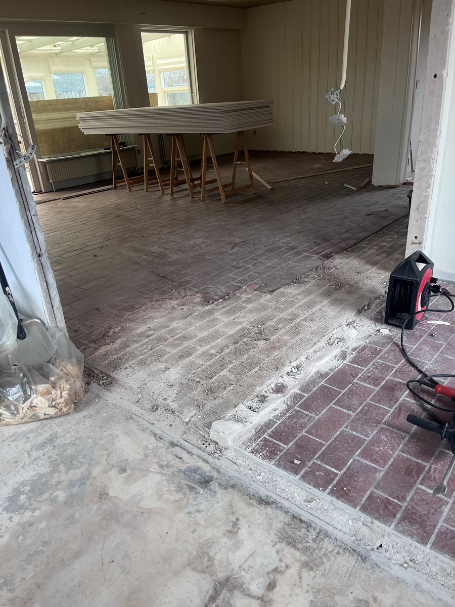

Er i gang med at fjerne teglklinker i stuen
Er igang med at fjerne teglklinker fra stuen - huset er fra 1974.
Blev gjort opmærksom af min nabo der muligvis kunne være asbest i.
Er det noget jeg skal være bekymret for ?
Mente selv kun der var på badeværelse og køkken der kunne være risiko for at asbest i vinyl fliser

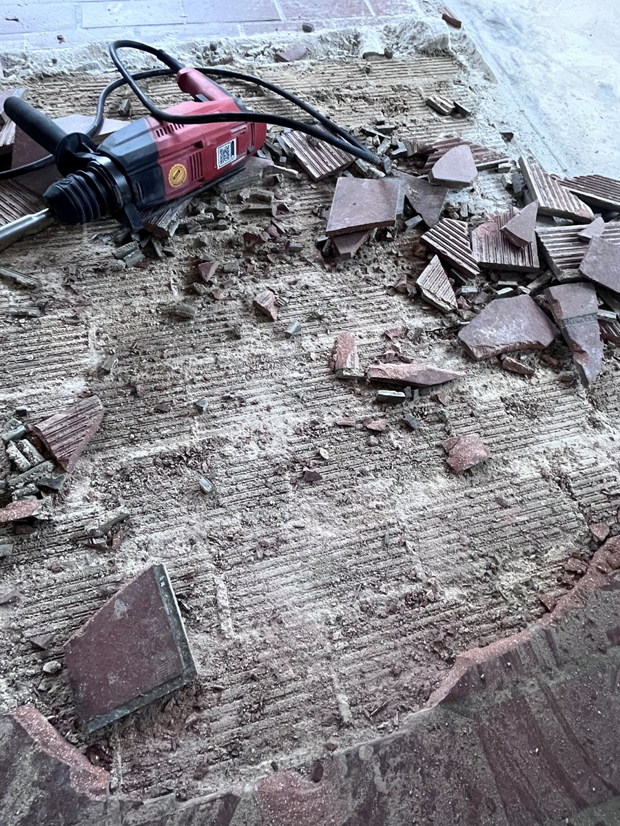

Hvis der er brugt fliselim, er der nok stor sandsynlighed for det indeholder asbest.
Hvis du vil være helt sikker så indsend en prøve til test..
(jeg havde nok bare taget engangskedeldragt og støvmaske på, og fjernet dem, og undgå at slibe i fliselimen)

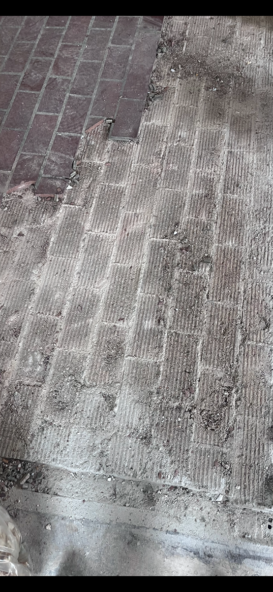

Man kan vel ikke se her om der er brugt fliselim?
Ja det kunne da godt ligne fliselim, førhen brugte man vist også cement, men om man trak det ud med en tandspartel ved jeg ikke.
Jeg er helt sikker på at fliserne er lagt i fliselim. Om der er asbest i limen aner jeg intet om, og det kan ikke umiddelbart ses, men som je-ns siger, det kan undersøges.
