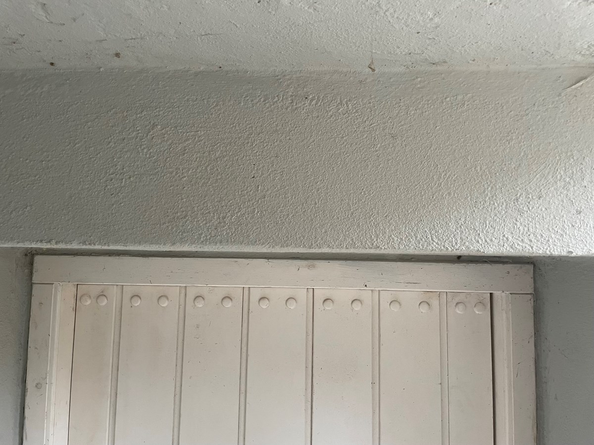

Kære alle,
Jeg ønsker at øge højden (opad) af en eksisterende kælderindgang - gerne min. 10 cm. Bredde uændret. Håndværker foreslår opbankning og 2 x ståltegl. Jeg ved ikke hvad der er bag pudset?
Tanker/forbehold? Er ingeniør nødvendig - det bliver altid så dyrt og bøvlet... :-)

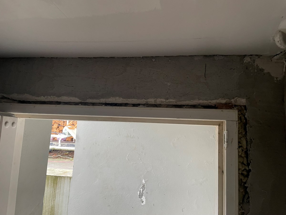

Tilføjet 2 x billeder
MVH
bank en stribe puds af så du kan se hvad der er
højest sansynligt armeret beton
og lad så en murre se på det , han er meget mere kompetent til at vurdere , end ud fra et billede , og så er han forsikret hvis noget revner
dette er ikke gør det selv arbejde , medmindre du ved en del om det
