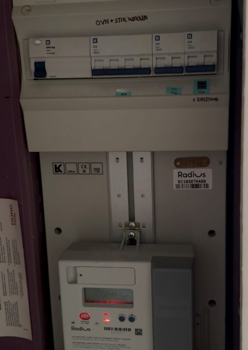

Kan relæet trække nok
jeg har et komfur lige nu med el ovn og gas kogeplader.
Vil gerne skifte til komfur med el kogeplader keramisk.
Baseret på billedet som er 3 eller 4 polet gruppe med 16 A, kan det trække det uden problemer ? Kablet fra tavlen til køkkenet har jeg ikke tjekket men lad os antage at det er 5x2.5 mm2.
Tak
Den beskrevne gruppe kan fint trække dit  nye komfur. Ingen problemer i det.
S. Fabrin skrev den 26-02-2026 17:07:47
Lyder godt. Hvordan er min antagelse at der nødvendigvis må gå kabel på 5x2.5 mm2 fra det?
Kan det godt være noget andet end det? Spørger fordi for at tjekke det skal jeg afmontere hele komfuret og kigge på samledåsen bag den.
Det er n normal kombination med 16A sikring og 2,5 mm2 kabel. I øvrigt kan du se dimensionen ved at fjerne afdækningen over gruppeafbryderne. De to skruer skal bare drejes en halv omgang.
