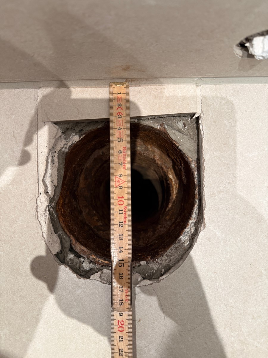

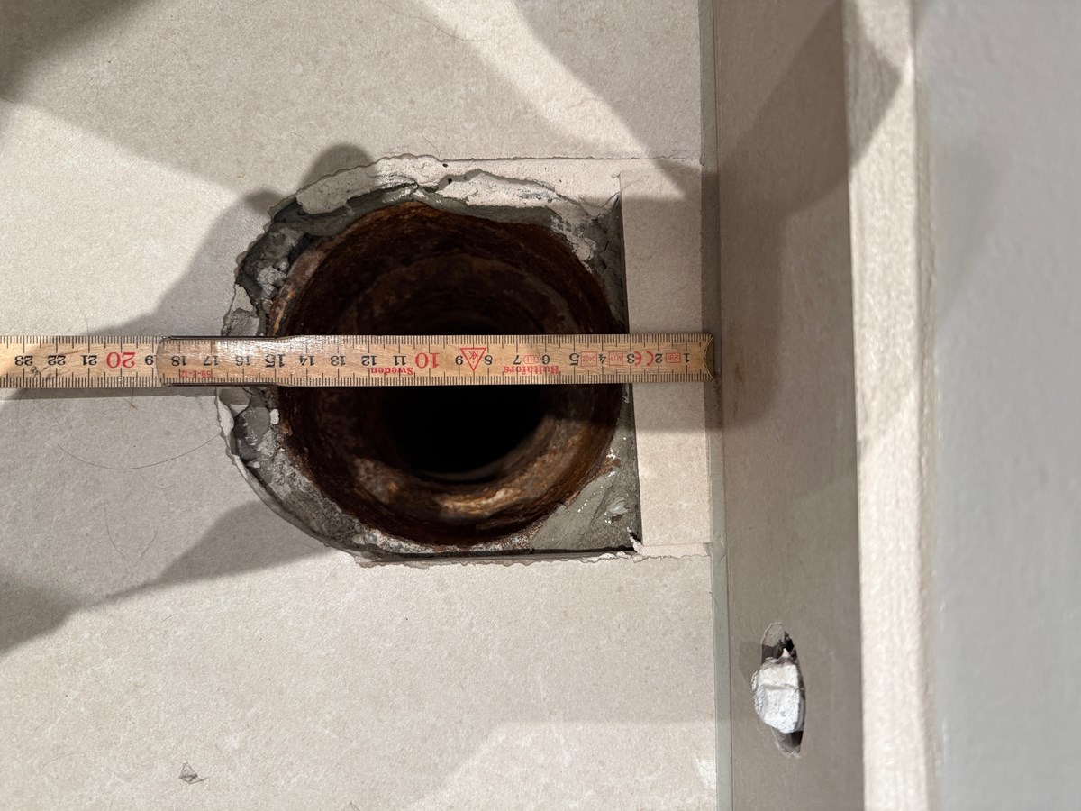

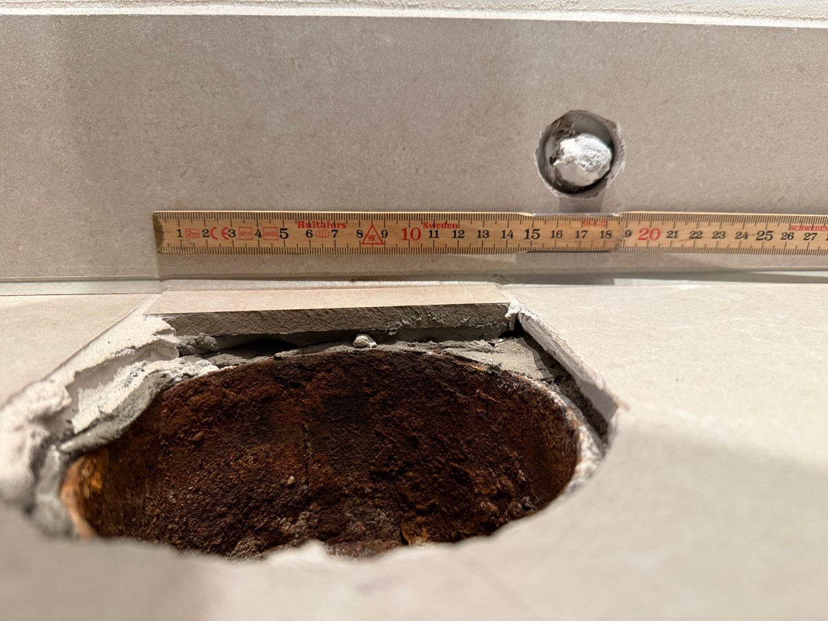

​Er i tvivl om hvilket toilet som vil passe til mit gæstetoilet?   Afstanden fra center af afløbet ​til bagvæggen er ca. ​9 cm, og afstanden fra center af afløbet til vandtilslutningen er ca. 8cm.  Tror ikke der er plads til et toilet som er 25cm bredt? Er der noget jeg overser?

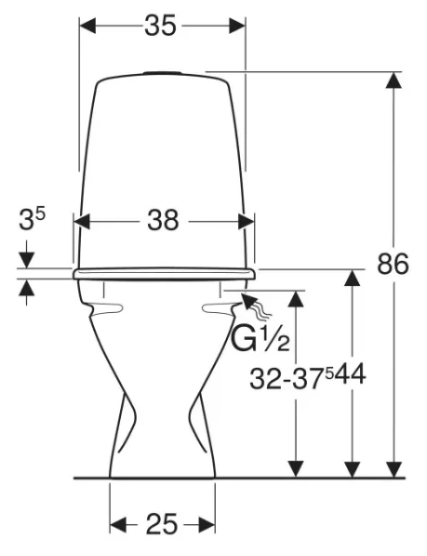

Du skal være opmærksom på at det samme toilet fås i forskellige udførsler. Byggemarkerne har ofte kun standard modellen.
Gå ind på producentens side og find nogle målskitser af de forskellige modeller.
