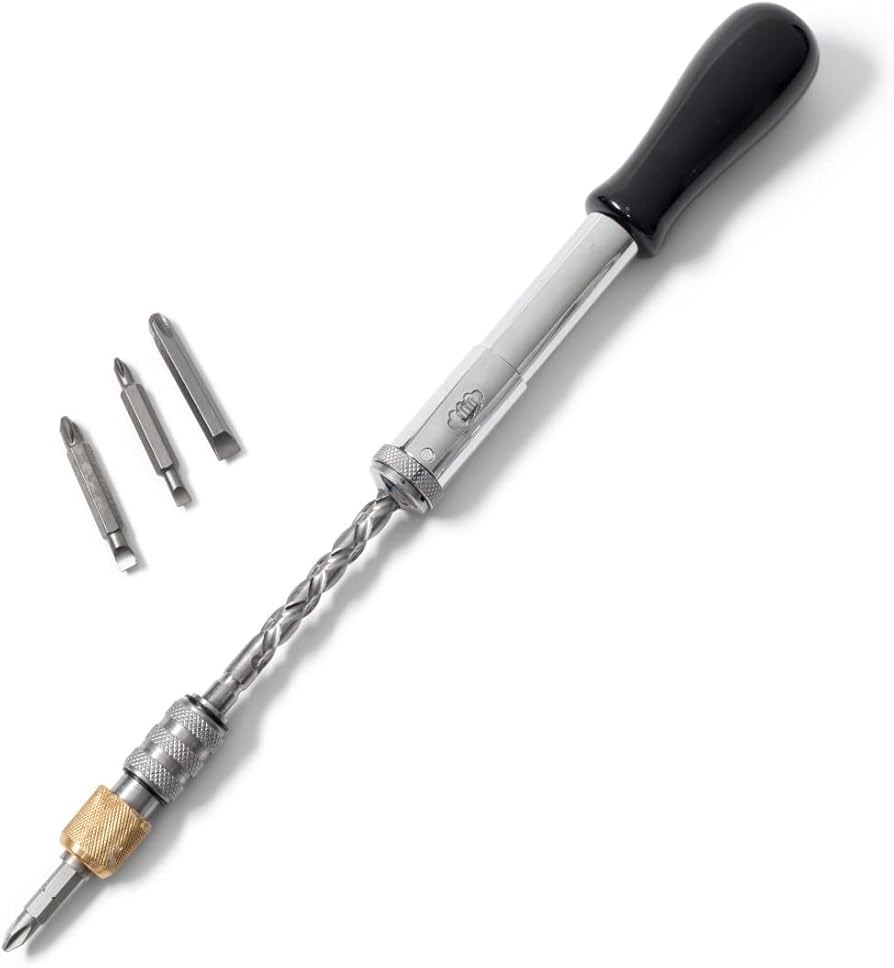

Før el skruemaskinens opfindelse havde man en "yankee" skruetrækker som var betydeligt hurtigere end at skrue med hånden, men det ville altid være hurtigere at daske et søm i med en hammer.
