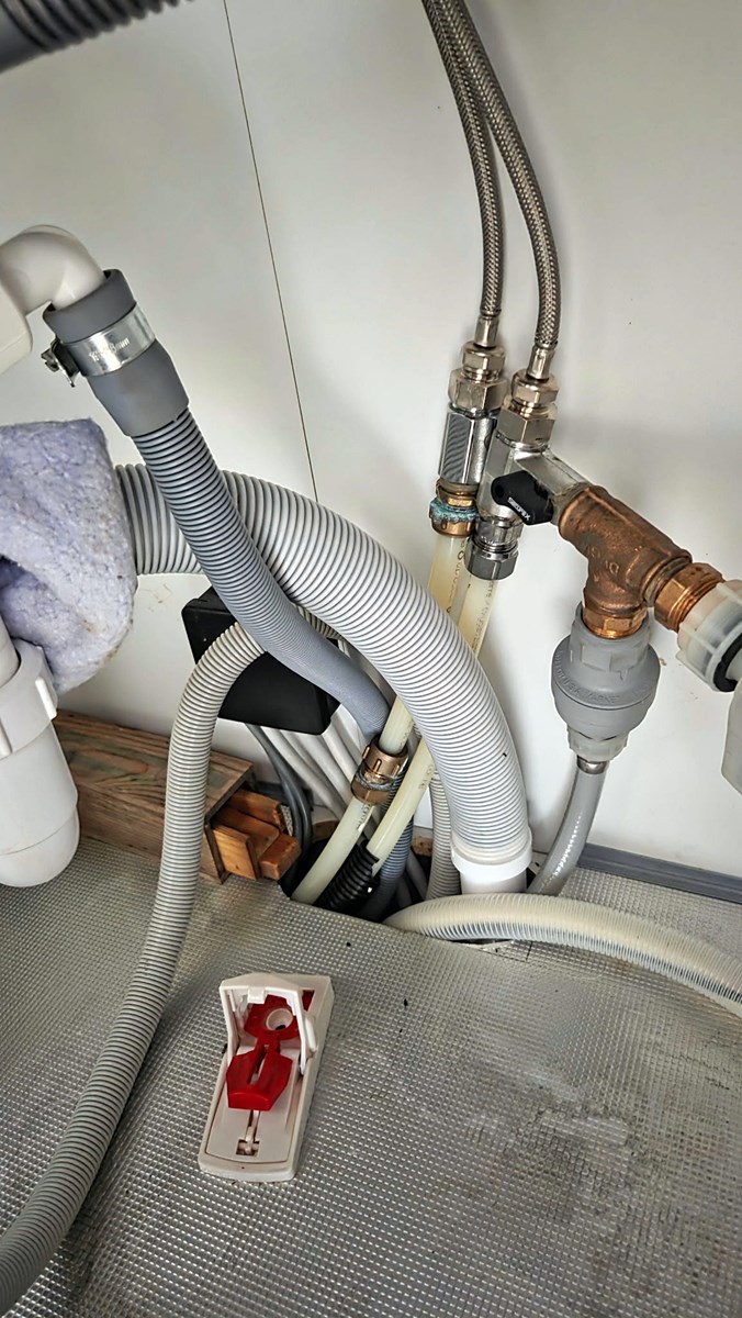

Der kommer mus på besøg i skabet under køkkenvasken. De har fri adgang gennem hul i bunden, hvor igennem er ført (i temmelig kaotisk orden) diverse rør, slanger, kabler.
Jeg har aldrig set noget lignende - er der nogen her, der har et godt råd til hvordan jeg kan tætne omkring dette kaos?
Det skal stadig kunne lade sig gøre at sevicere i fremtiden...
Jeg ville starte med at finde ud af hvor musene kommer ind, sokkelriste er et klassisk eksempel hvis du har det.
