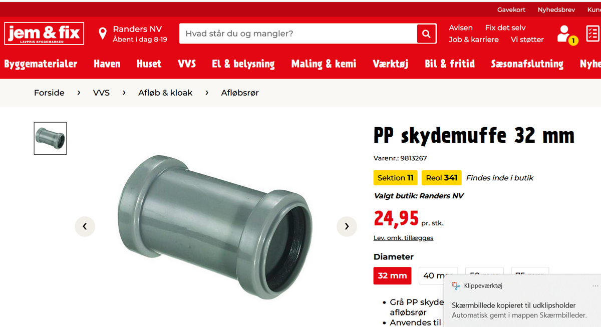

Ja i de fleste tilfælde kan sådan en pakning godt udskiftes, men mener ikke det er nemt af få fat på en ny pakningen, så løsningen er at købe et nyt stykke fittings med samme pakning og så "stjæle" pakningen derfra.
smør røret og pakningen med noget glidemide (opvaske middel kan bruges)l inden du samler, så er det nemmere at skubbe sammen uden at ødelægge pakningen, og røret skal være afgratet i enden og gerne med en rejfning.
Du kan lige så godt købe en muffe så har du 2 pakninger...

Man plejer bare at kunne vippe dem ud..
 brug ALDRIG opvaskemidel , det udtørre pakninger så de ikke kan skilles af senere
har du ikke rigtig glidemidel , så brug silikone eller magarine
køber du en muffe for at få pakningen , skal det være samme fabrikat ellers passer de ikke
Ja men bedre end ingenting ...
Hvis afløbet i væggen er blank metal, så skal der bruges en passende O ring
