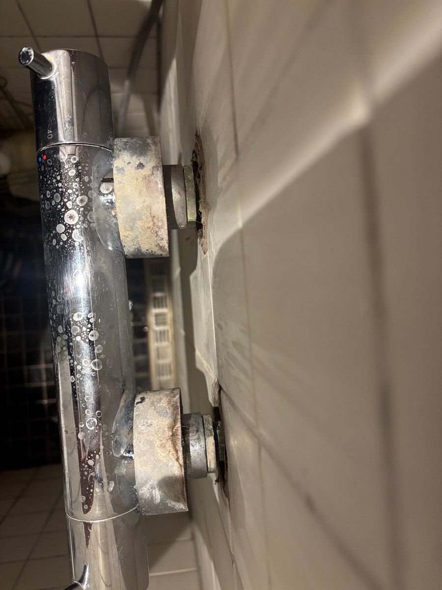

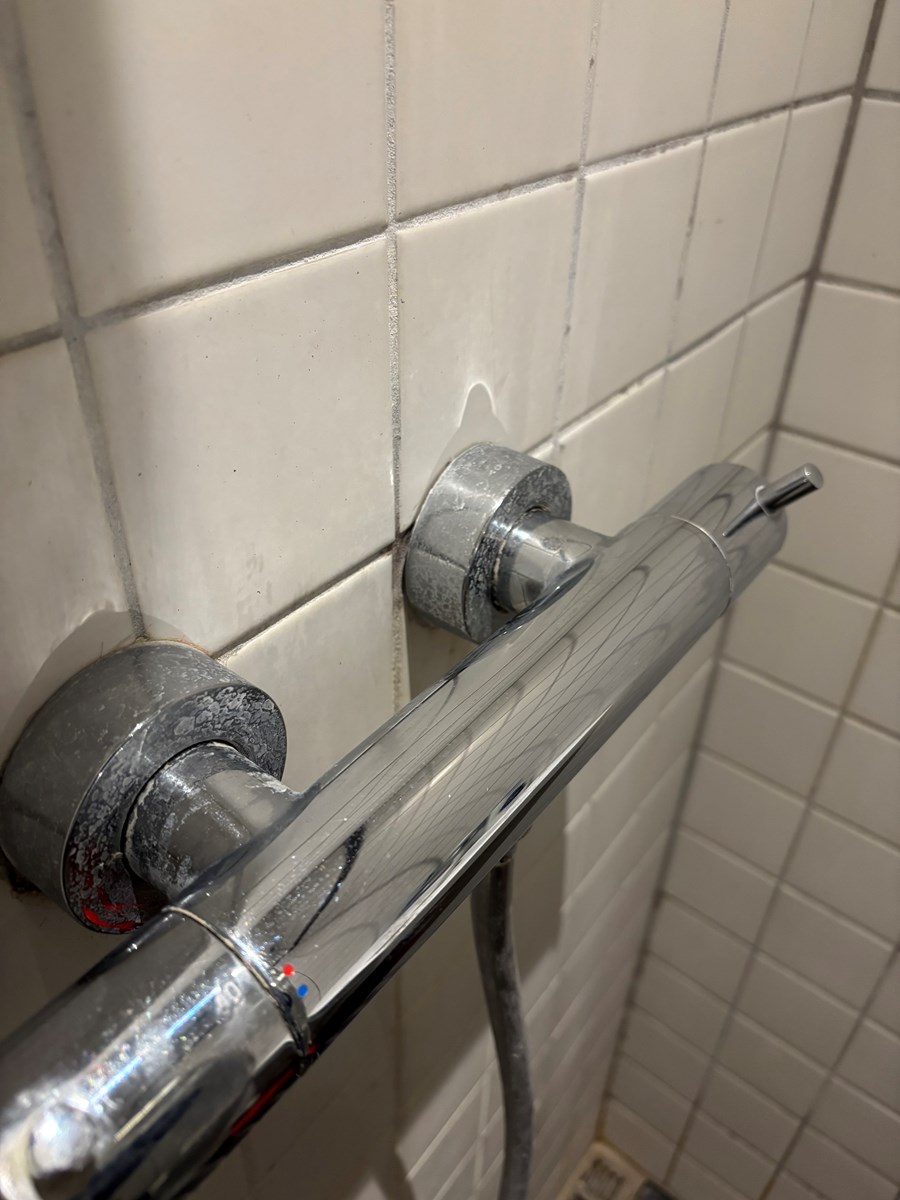

Jeg ville prøve at kaste mig ud i lidt gør det selv arbejde, men stødte på et problem. Jeg er også en kæmpe amatør, men ville lige høre om det mon stadig kan klares selv, inden jeg ringer efter faghjælp.

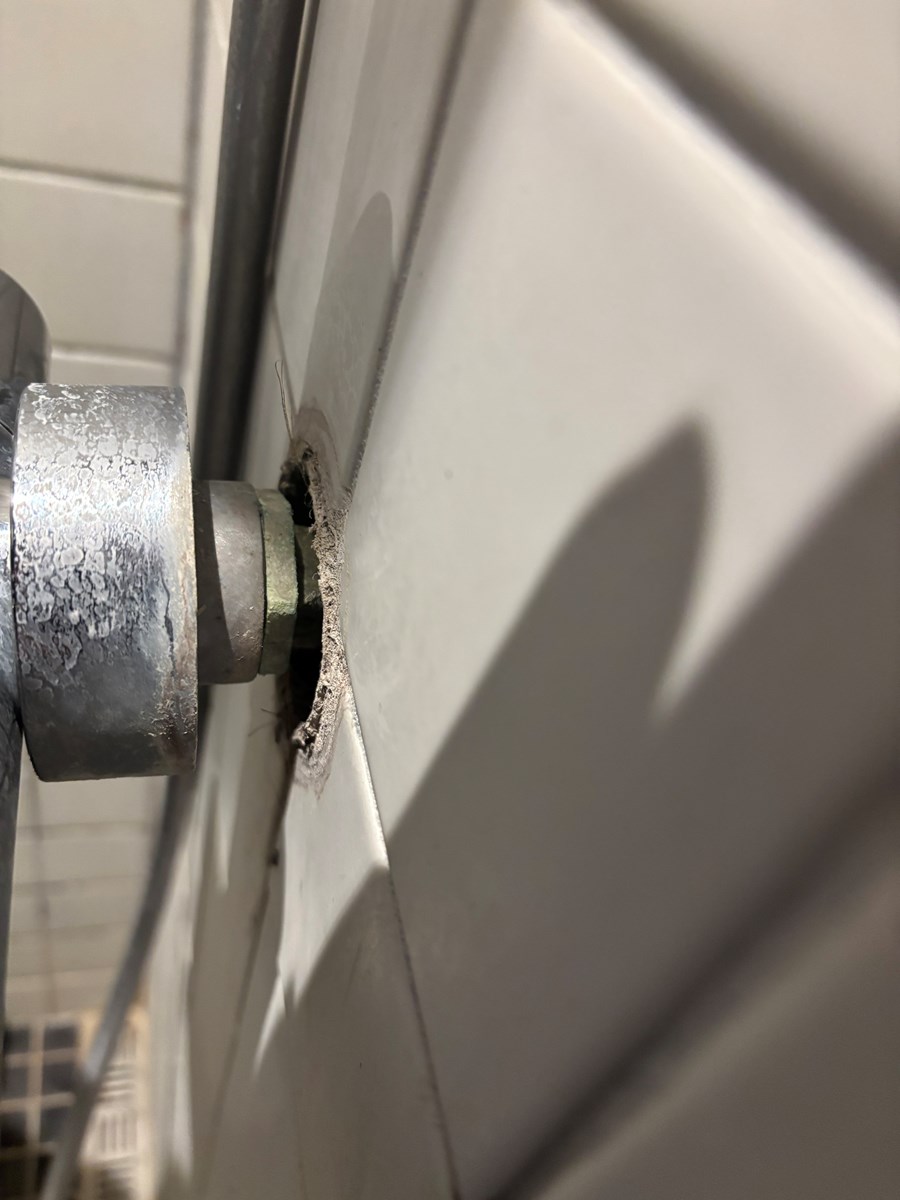

Da jeg fjernede rosetter så det ud som om armatur omsluttede omløbere og nærmest var banket på.(se billede)
Jeg kan ikke komme til med svensknøgle, da armaturet sidder i vejen.
Hva gør man?

Prøv lige at skub rosetterne ind mod vægen igen, kommer der så ikke en 6 kantet omløber frem?
Dem skruer du mod uret, de er en del af armaturet..
Nej desværre, der er bare armatur.
Det ser jo noget specielt ud, sådan et system har jeg ikke set før.
Det vil kræve en gaffelnøgle for at kunne løsne de sekskantede omløbere, men om det så er til at finde et nyt armatur der passer, kan måske blive svært?
Ëfter billedet at se kræver det en meget slank gaffelnøgle at skrue armaturet løs. Du kan købe overgangsstykker med eller uden kuglehane, så du kan tilslutte det ny armatur.
