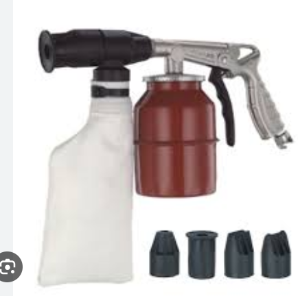

Hvis man presser gummimuffen helt ind mod stedet der skal sandblæses, er det minimalt hvor meget det sviner.
Jeg bruger helst det her mundstykke, det slutter ret tæt..
