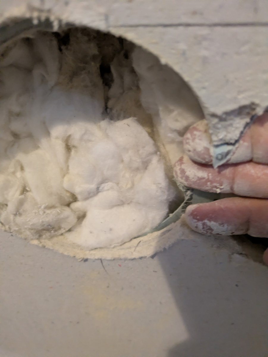

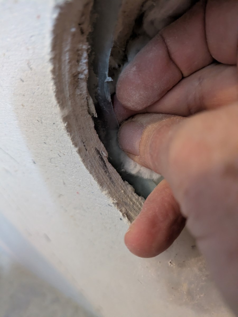

Jeg har en massiv teglmur, hvorpå der indvendigt er efterisoleret med en forsatsvæg i fermacell med dampspærre. VVS'eren har været og bore 2 huller i muren, hvorigennem han skal trække nogen rør.
Han har dog ikke trukket rør igennem endnu. I mellemtiden er jeg i tvivl om hvordan jeg skal forholde mig til dampspærren, som der nu er hul i. Hullet i dampspærren er dog pænt rundt, og jeg kan få fat i dampspærren hele vejen rundt. Jeg er også i tvivl om jeg bør ligge et PVC rør.
Jeg har vedhæftet nogen billeder. Hvad ville i foretage jer her? På forhånd tak

Man kan få nogle "rørmanchetter", du måske kan komme til at klæbe fast og føre røret igennem. Så er det helt tæt. Sådan gjorde jeg med ventilationsrør i badeværelset og det virker fint.
Alternativt kan du måske lukke det til med en stump dampspærre og dampspærre-tape og så lave et hul der passer til røret. Slut med tape på rør og dampspærren.
Mvh. AllanE
Nu skal du vel alligevel i gang med at reparere hullet i fermacell pladen, så vil jeg anbefale at du laver hullet lidt større uden at beskadige dampspærren,(skær et firkantet hul med en rundsav, og stil dybden, så der mangler en mm eller 2 i den går gennem pladen, så kan du nemt brække stumpen fri) og så klæbe en af de gennemføring manchetter på der findes.
