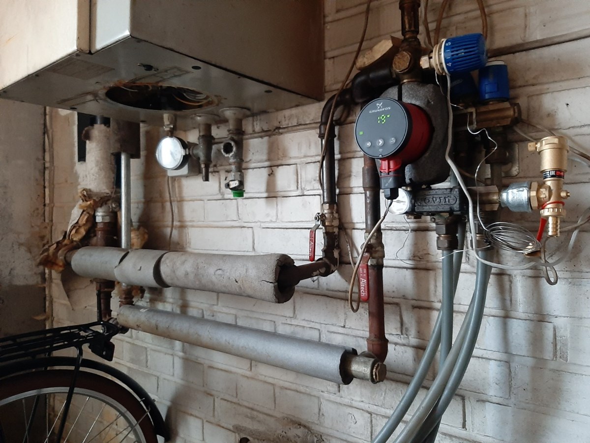

Vi har en Wavin Tigris minishunt med 2 kredse monteret i vores gamle fyrrum. Den forsyner en gildesal/stue med egen gulvvarmekreds, men gulvet bliver aldrig rigtig varmt – fremløbstemperaturen ender typisk kun omkring 15 °C.
Lidt info om anlægget:
  • Huset havde tidligere pillefyr, nu har vi luft-til-vand varmepumpe.
  • Problemet var præcis det samme med begge varmekilder.
  • Pumpen på minishunten kører fint (Grundfos Alpha - kun nogle år gammel)
  • Termostat står omkring 4-6 (men intet hjælper)
  • Kuglehaner er åbne, og der er flow i kredsen.
  • Resten af huset varmer fint – det er primært gildesalen der halter.

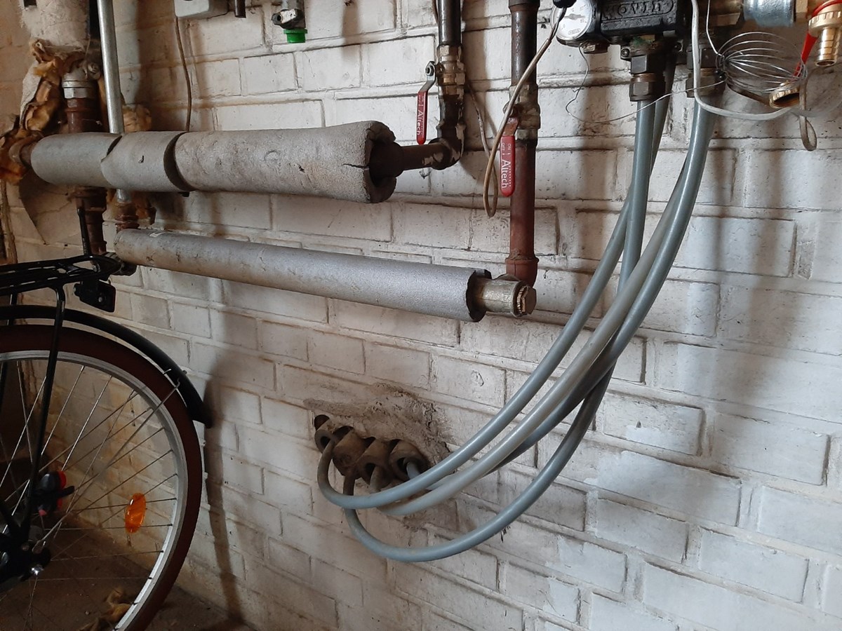

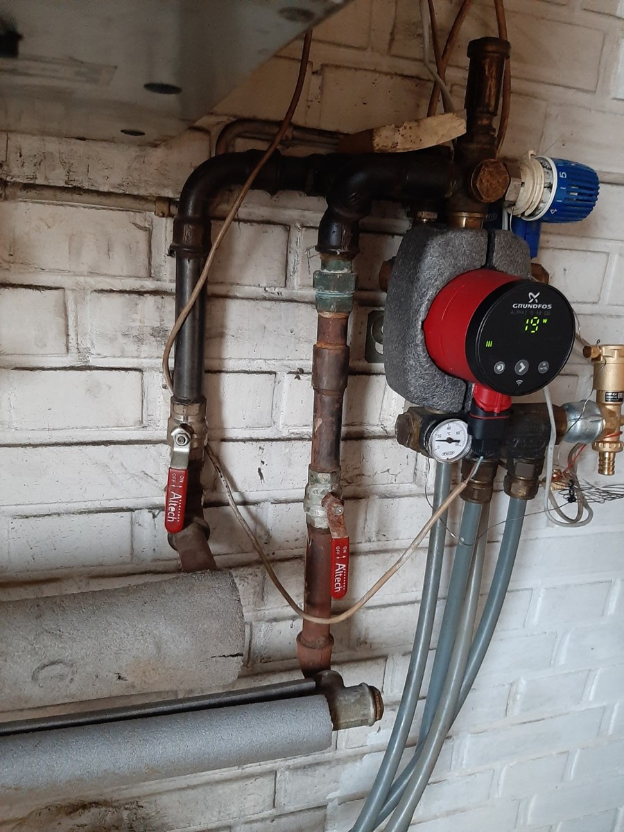

Er der nogen, der ud fra billederne kan se om installationen er korrekt (rør mm)?
Har du prøvet at tage den blå termostat af - og motionere stiften ?
Har du luft i slangerne ? - typiske hvis der er kælder/stueplan/1. sal - så kan der i rørene stå luft som forhindre flow.
Jeg har motioneret stiften, men jeg er ikke sikker på, om jeg har luft i slangerne. Pumpen har stået på 3, men jeg ved ikke om det har presset luften ud?
Du skal mærke efter om en af rørene hen til systemet er varm. Det er første forudsætning for at kredsen kan blive varm.
Er en af rørene varme, så tag den blå termostat af igen og se om temperaturen stiger. Det vil tage 1/2 - 1/1 time.
Er der ikke betydelig varme i det ene jernrør, så skal du finde fejlen ude ved varmepumpen.
