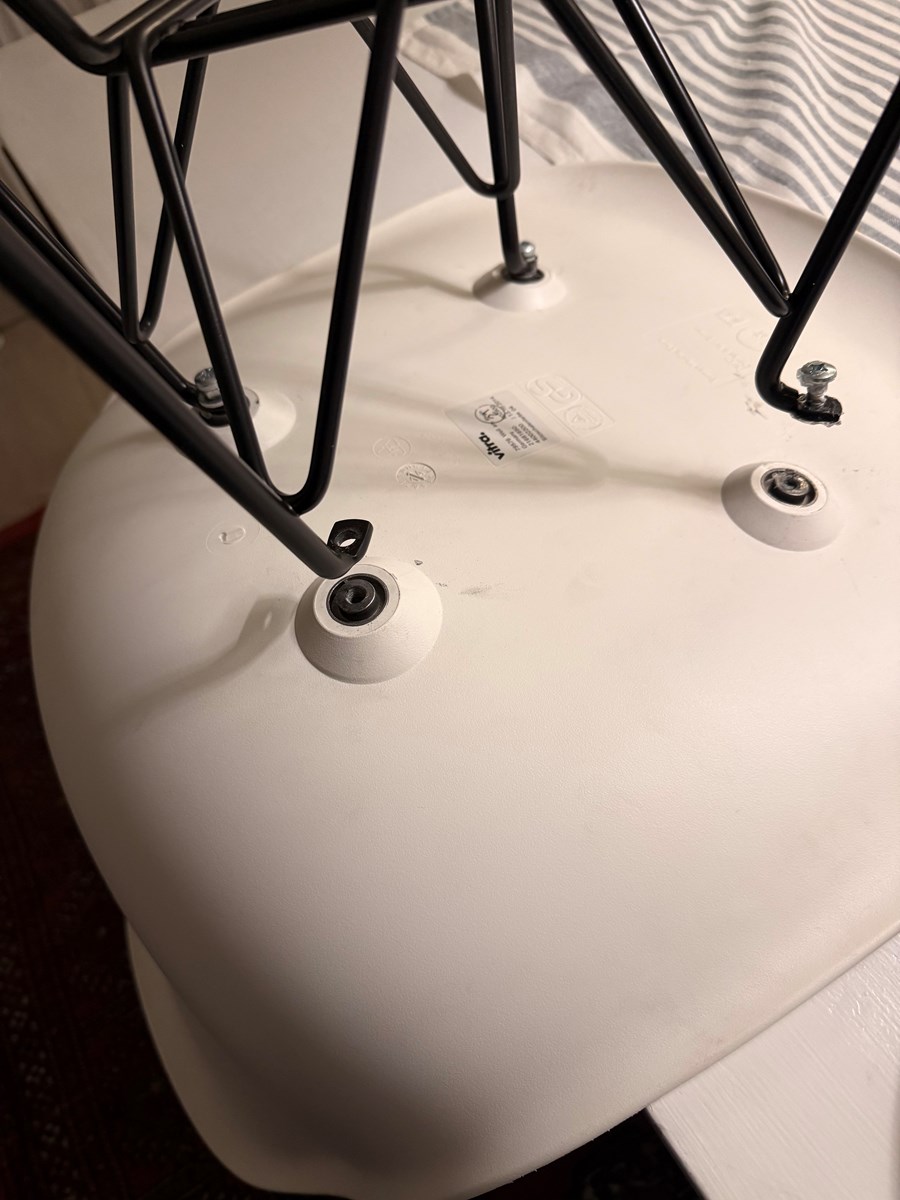

Er der nogen der har tips til hvor man kan få repareret en Eames skalstol. Det er gevindet til benene der er i stykker

Her er et billede
Det ligner skruerne går ned i plastik, så løsningen kunne være at bruge helicoil, eller en større skrue og lav nyt gevind.
Men begge typer reparation kræver jo nogen erfaring..
Måske du kan fylde hullerne med epoxy lim, og sætte skruerne ned i den våde lim, vil du nok kunne stramme skruerne til når limen er hærdet, hvis du giver gevindet på skruerne lidt olie, så limen ikke binder til gevindet. (virker det ikke er du jo ikke dårligere stillet end før)
Eks. denne her epoxy ​Link​​​
Inden du køber dig fattig i mirakkelmidler og helicoilsæt så prøv lige at høre møbelbutikken hvor meget en ny skal koster.
Vi har samme model i køkkenet, og der er ikke ret mange rynker på skruerne der har fat i sædet så jeg tvivler på lim kan gøre det ud for et nyt gevind. Vores er gået løs og skulle efterspændes utallige gange så alle skruer har efterfølgende fået gevindsikring.

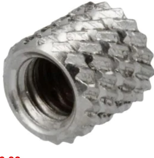

Har haft samme udfordring, de der løsninger med skruer ned i plast holder ikke i længden og man bliver træt af at gå og spænde dem efter. Har også haft lignende udfordring på Hay-stole.
Løsningen som holder er at bore indsatsen ud og lime en gevindindsats/bøsning til fastgøring imod plast ind med epoxylim. På den måde får skruen noget metal at spænde imod så de heller ikke løsner sig.
Eksempel på bøsning, her til m4.
