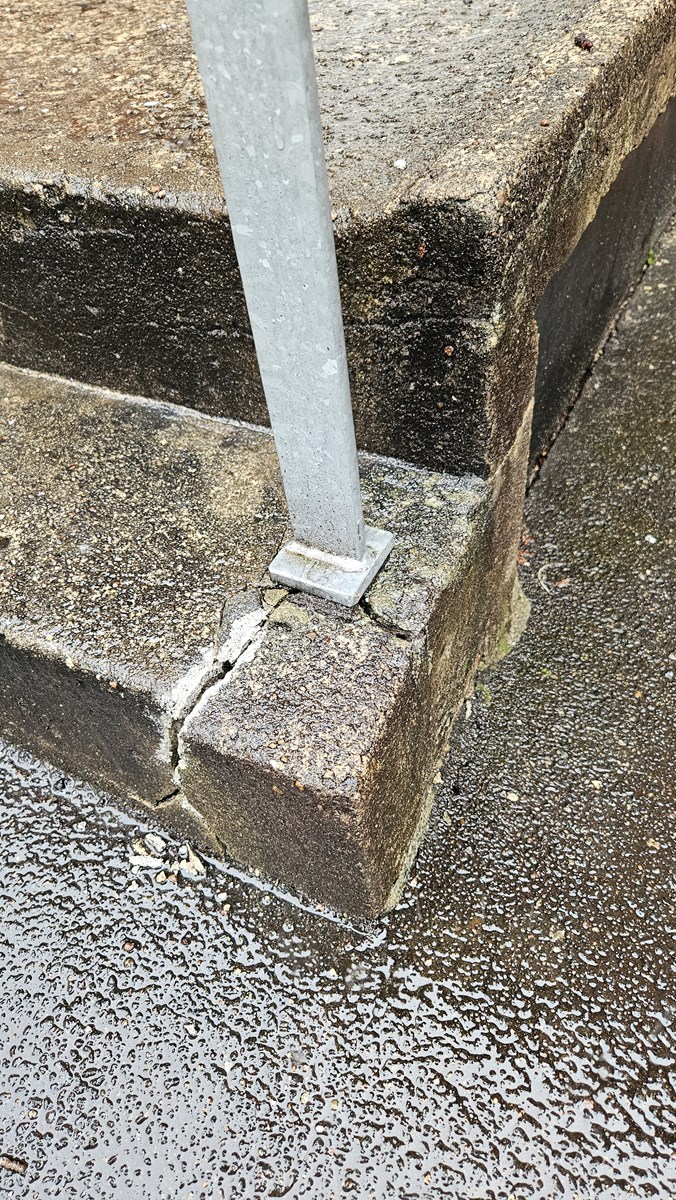

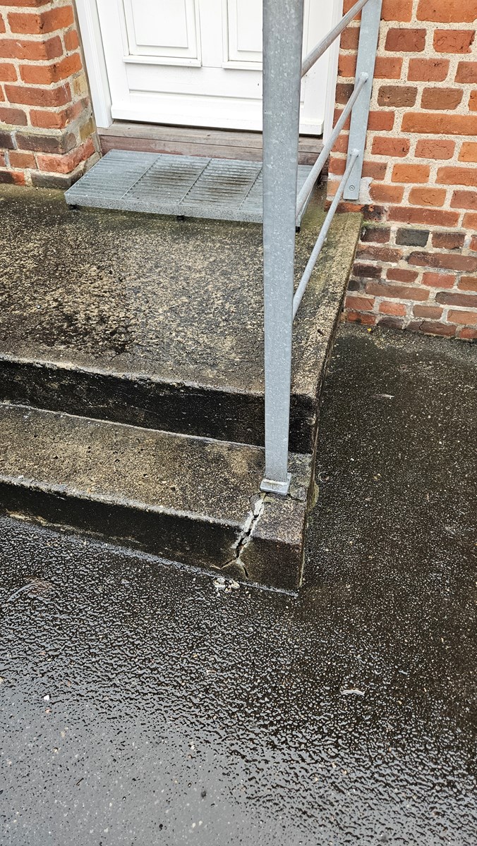

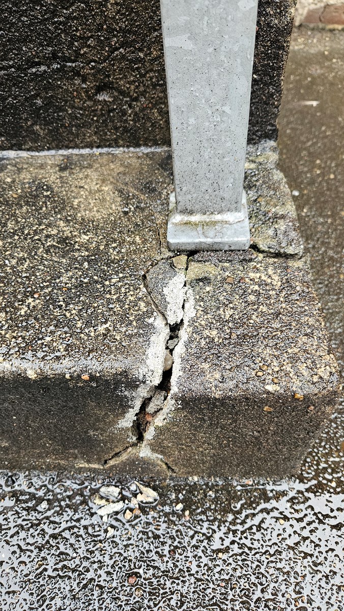

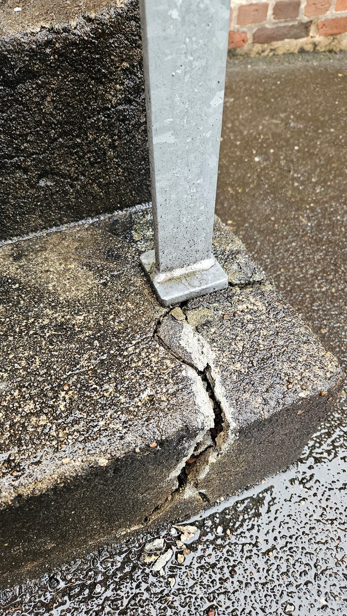

Betontrappe revner OleSørensen 94 23-02-2026 01:01 HejSom I kan se på billederne, så er min betontrappe begyndt at revne. Hvordan bygger jeg det op igen og hvordan rammer jeg farven nogenlunde? 2 svar Følg tråden Annonce Annonce Annonce
je_ns 13049 23-02-2026 10:54 Du skal banke alt det løse af, og støbe et nyt hjørne, bor nogle huller ind i den eksisterende trappe og lim nogle stumper rustfri armeringsjern i. Det komme nok aldrig til at ligne resten af trappen, med giver du den algefjerner og skrubber og spuler vil det nok hjælpe en del.Det ser ud til revnen er der pga. montering af gelænderet, sidder gelænderet stadigt stabilt, kunne du jo prøve at lime revnen med fliselim til udendørs, eller et af de specielle produkter der findes. evt noget Forankringsmasse 2K. (som også bruges hvis du vælger a bore og t lime armeringsjern ind.) Vi prøver igen, i morgen --
OleSørensen Trådstarter 94 24-02-2026 15:35 Tak for svaret. Jeg tror ikke det kan limes desværre.Hvordan støber jeg? Skal der laves en trævæg rundt om hjørnet på trappen for at holde formen, eller kan jeg bygge det op med en murerske?
