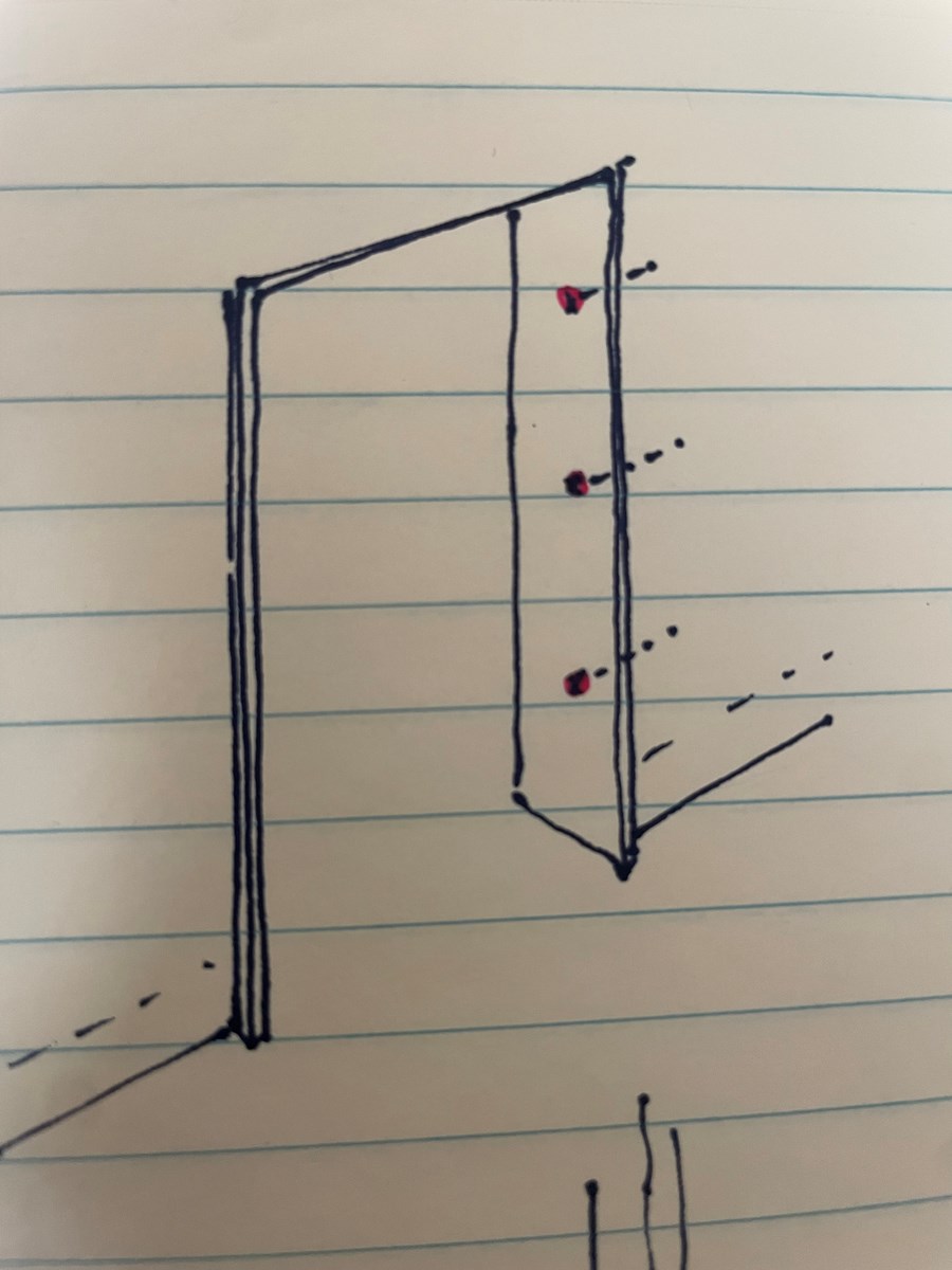

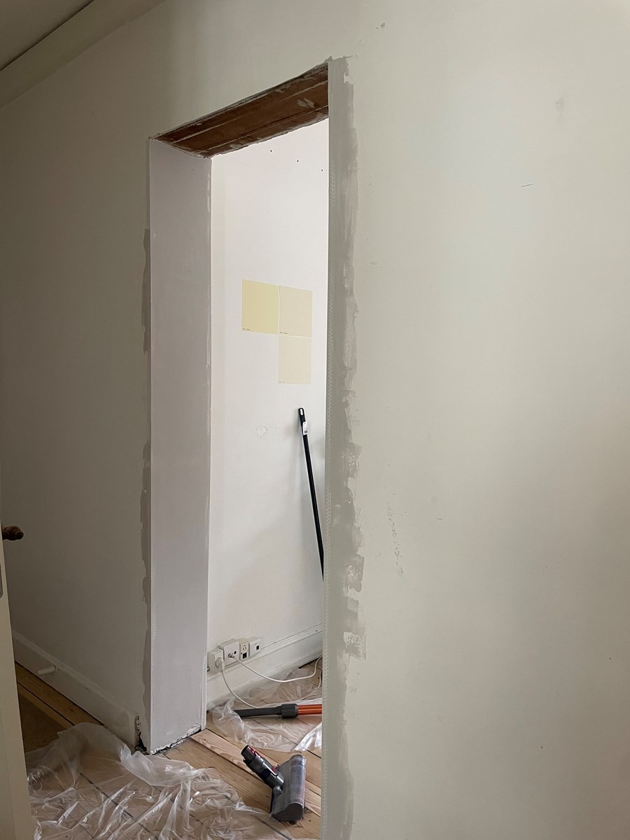

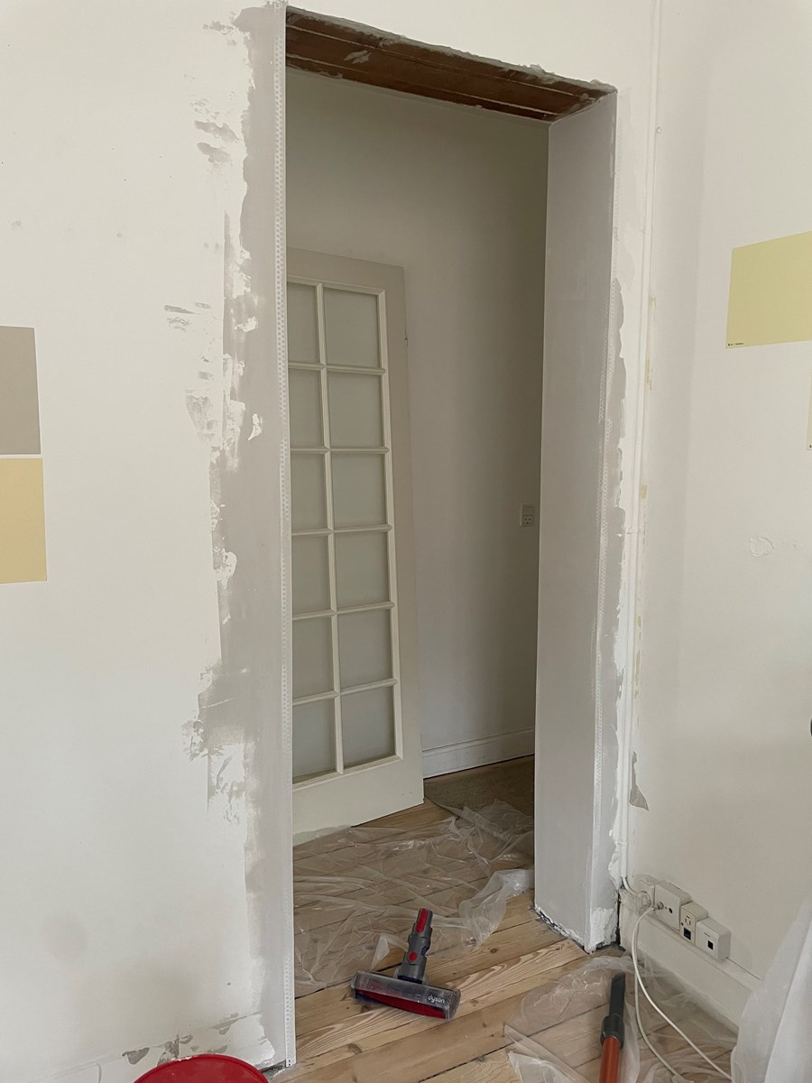

Jeg er ved at have spartlet nogle døråbninger op i den bærende mur (som før var blændede). Nu overvejer jeg at sætte karme i uden gerigter. Jeg vil gerne have de mere minimalistiske linjer - men derfor skal det jo også stå ret skarpt.
Er der nogen der har forslag til hvordan jeg opnår det? Kan karmen bare monteres mere eller mindre direkte på overfladen? Altså uden mellemrum og skum som det ser ud til man ellers gør med dørkarme.
Jeg vil gerne udgå tydelig fuge. Kan man montere karm og så spartle op til kanten ved ujævnheder?
Aller helst undgik jeg også gerne borehuller i træet. Men det ville kræve karmen bare var limet på - eller er der nogen alternativer?
Har vedhæftet eksempel og skitse!

Der er jo allerede lukket med gips og hjørnebeskytter,  hvis der ikke skal dør i er det ikke nødvendigt at gøre mere - det er bare at spartle færdigt og filt+maling.
