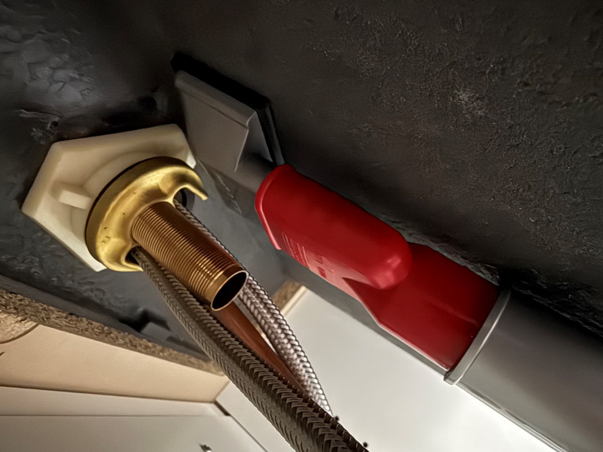

Jeg skal have skiftet min Grohe kækkenarmatur, men jeg har problemer med at få den afmonteret.
Jeg kan godt se, at det er som, at der ikke er gevind nederst, men jeg har svært ved at få en svensknøgle til at tage fat.
Skal jeg blot prøve med en tang?
På forhånd tak.
Jesper
Har du ikke fjernet en omløber? for det ligner ikke at den messing dims der er tilbage kan drejes rundt pga. slangerne.
Prøv evt med en træklods og hammer, og ikke du kan banke hanen opad, måske den sidder fast i fugemasse?
Er det en hane til en cokker, den ser speciel ud.
Et svar fundet på nettet:
"Disse vandhaner strammes ovenfra! Træk blot tuden af ovenfra, og drej derefter den fremspringende del for at fastgøre vandhanen.
så der mangler ingen møtrik nedenunder"
Har også fundet en video med det.
https://youtu.be/AOeZx3gApAA?t=406
