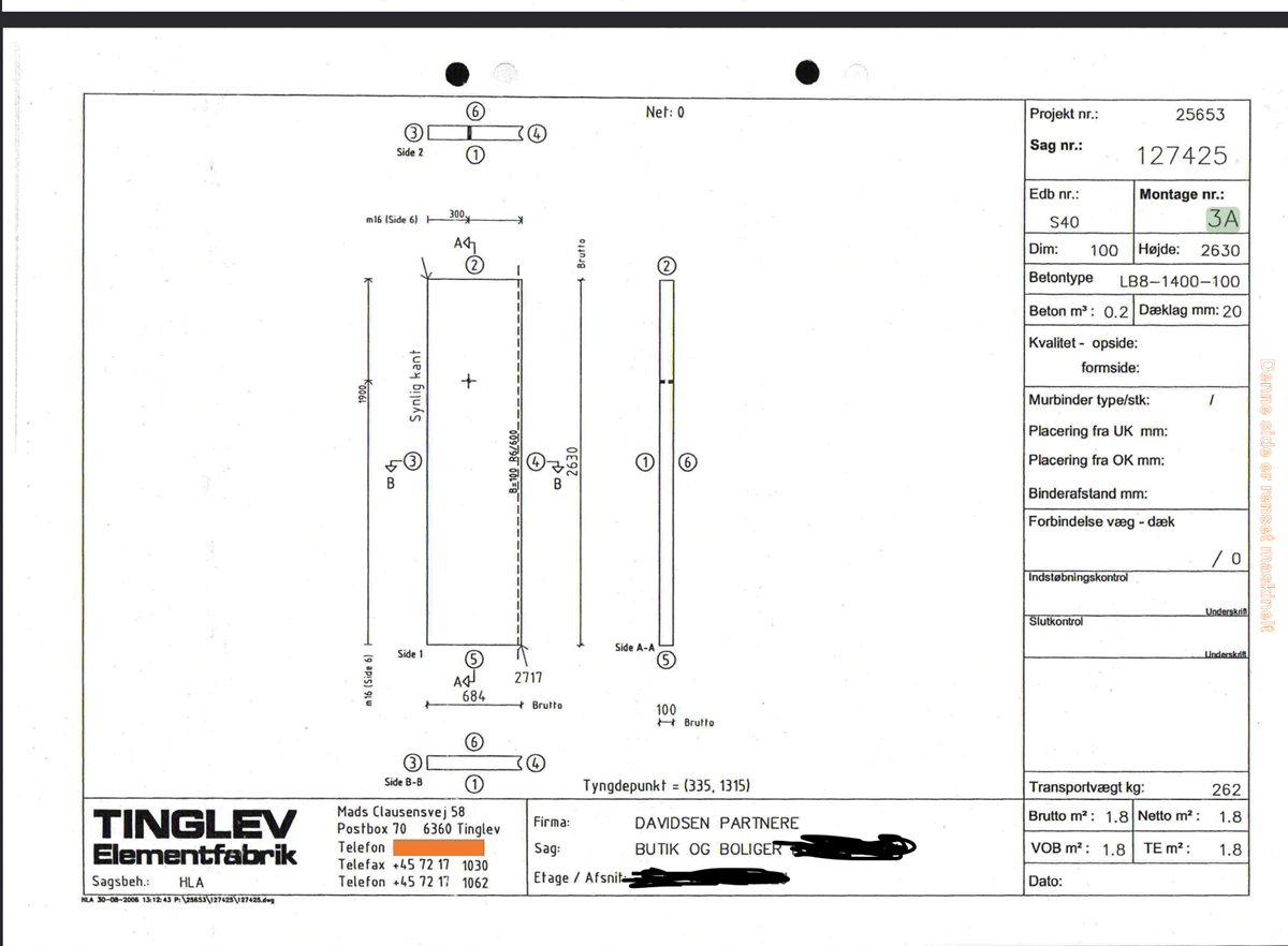

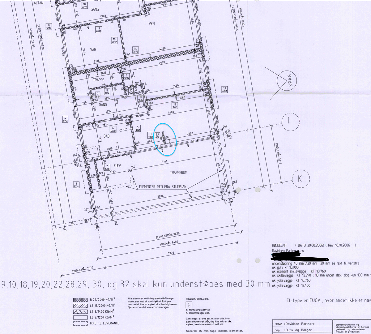

Jeg har længe kigget med, men nu har jeg for første gang brug for hjælp. Vi har købt en ejerlejlighed i et etagebyggeri fra 2007, og vi vil gerne fjerne en "halv" væg, der før har været brugt som endevæg til et garderobeskab. I første omgang tænkte jeg ikke, det var noget problem, da jeg rimelig hurtigt blev sikker på, at det ikke er en bærende væg, men så læste jeg videre om stabiliserede vægge, og så blev jeg alligevel i tvivl. Hvad siger I?
Det drejer sig om væggen i den blå ring i billedet under.
