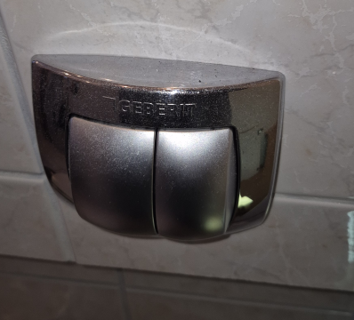

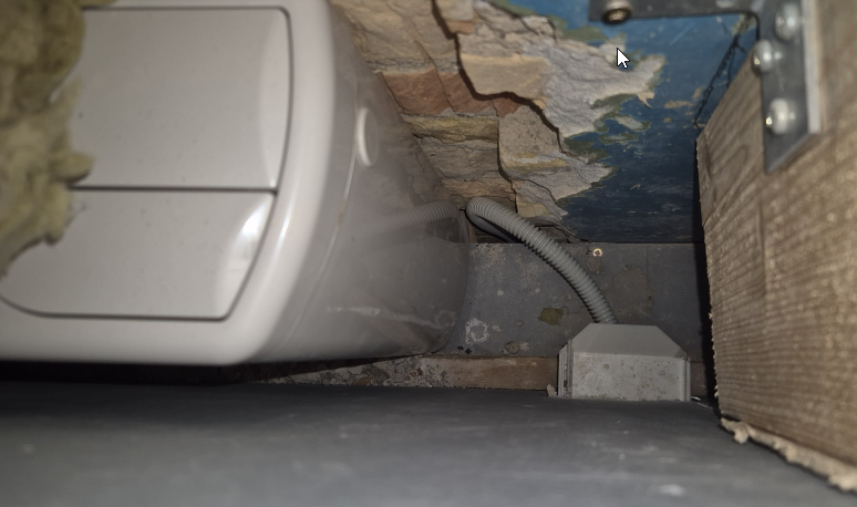

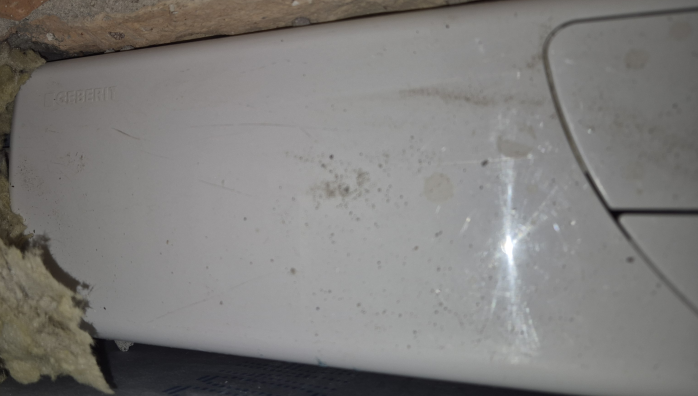

I en lejlighed er der monteret et væghængt toilet med skjult cisterne. Der løber en ganske lille smule, så jeg prøver at finde information om model og opbygning, men da det er meget svært tilgængeligt kan jeg ikke rigtigt finde ud af modellen.
Fjerntrykknappen er krom med to knapper - og jeg kan se låget på cisternen med to 2 indbyggede knapper, og noget knapper på siden der sikkert er til at tage låget af.
Ligner ikke nogen modeller jeg kan finde på nettet.... Det er en ældre - og måske ikke oprindeligt  - indbygningsmodel.
Nogen der kan hjælpe??

Modellen på billedet er en Geberit Prego pneumatisk trykknap til dobbeltskyl
vvs nr 617097590
Google:
Du kan finde reservedele til din Geberit Prego (hvid, VVS-nr. 617097590) hos de fleste større danske VVS-forhandlere. Geberit sælger ikke direkte til private, så du skal gå gennem en forhandler. Geberit DK
Her er de mest almindelige dele og steder at købe dem:
Typiske reservedele
  • Komplet trykknap: Hvis selve knappen er knækket eller slidt, køber man ofte hele fronten. Den hvide model har typenummer 240.572.11.1.
  • Luftslanger: Hvis skyllet ikke aktiveres, kan det være luftslangen, der er utæt. Den kan købes separat (varenr. 240.575.00.1).
  • Pneumatisk løfteanordning: Delen inde i cisternen, som slangerne er forbundet til. wattoo.dk +3
Hvor kan dele købes?
Du kan finde delene online eller i fysiske butikker hos:
  • Online specialister: VVS-Shoppen, BilligVVS, Elvvs, Wattoo og VVS-Eksperten har ofte disse dele på lager.
  • Byggemarkeder: Silvan, Bauhaus eller Stark kan ofte bestille dem hjem, hvis de ikke ligger på hylden.
  • Prissammenligning: Du kan bruge tjenester som Pricerunner til at finde den bedste pris på typenummeret 240.572.11.1. VVS-Shoppen.dk +4
Et godt tip: Hvis du er i tvivl om, hvilken del der er defekt, kan du ofte vippe trykpladen forsigtigt ud (typisk nedefra eller ved at skubbe den opad) for at se, om slangerne sidder korrekt fast. Geberit DK
