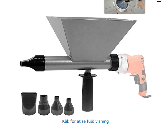

3. Elektrisk fugepistol - hvor man sætter en mørtelsprøjte med dyse på en boremaskine.

Vil du have noget maskineri til det koster en til boremaskinen lige godt 200 kr på Amazon tyskland, det var måske en mulighed LINK
Men jo nok noget tung, når den er fyldt op med mørtel...
