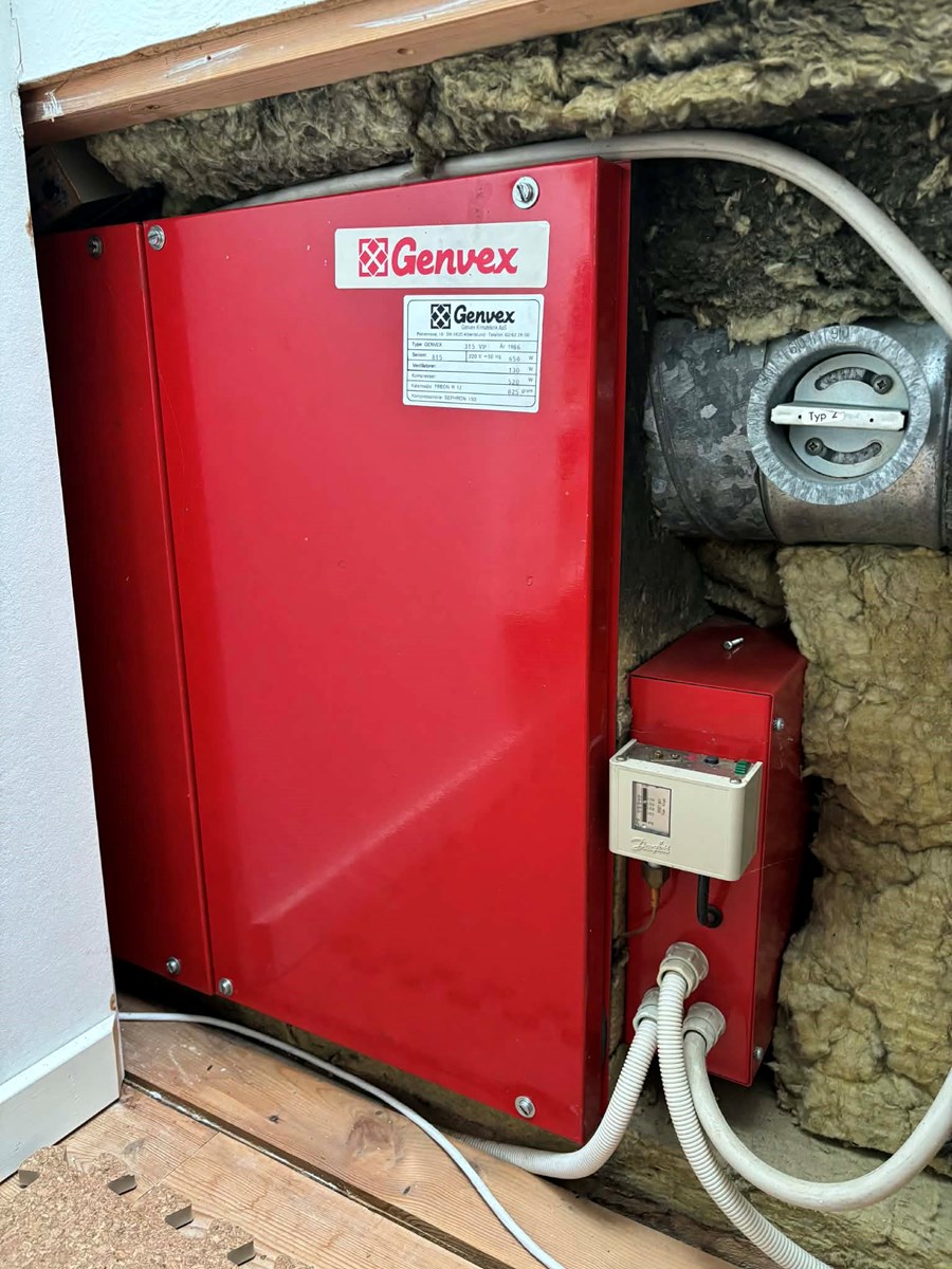

I vores hus fra 1957 er der i 80érne installeret genvindingsanlæg ud til alle rum.
Da vi købte huset for 3 år siden stod der at det trængte til udskiftning. Men der har nu kørt i 3 år (næsten) uden problemer.
Jeg skiftede en lejer i en motor for 2 år siden og nu er der gået en igen, så jeg skal ha skiftet en lejer mere.
Jeg spurgte en ventilationsmand om de kunne skifte lejet, men det kunne de ikke i så gammel en model. Så han synes i stedet at jeg skulle have et ny anlæg.
Anlægget er med varmepumpe i. Dvs den har en 600w varmepumpe til at varme luften op med. Jeg har haft slukket varmedelen og kun kørt med genvinding og ventilation. Men i dag har jeg så prøvet at tænde varmepumpen. Den larmer lidt, men den sender dejlig varm luft ud i alle rum med indblæsning.
Er det egentligt ikke meget fornuftigt at kunne sende 22 grader varm luft ud i alle rum for 600w?

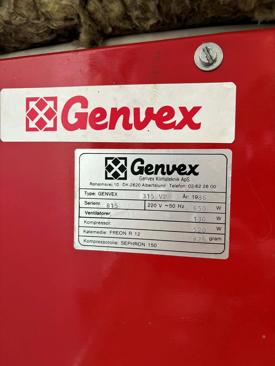

Anlægget er fra 1986.
Og ​hvorfor mener de at den skal udskiftes? Den kører jo ​umiddelbart fint. ​?

 Jeg tror det er den samme motor. Så jeg har måske lavet en fejl da jeg skiftede det for 2 år siden.
Eller måske forkert leje.
Ja jeg kan jo selv skifte det, så det burde de jo også kunne... :)
