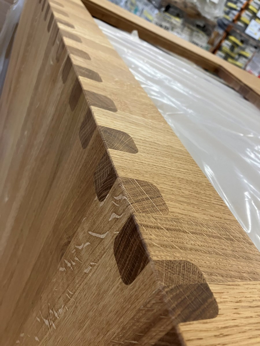

Hejsa :)
Hvad har panelet af preferencer indenfor trælim?
Formålet er fingersamlinger i egetræs-plader (indendørs) a lá vedlagte foto.
Er det bare Danalim 490 / 430 (Af de to har jeg ladet mig fortælle at 430 hærder hårdere, og derfor kan give et pænere sliberesultat m.v.)
Eller findes der noget som er væsentligt bedre end danalim?
På forhånd tak.
Hvis ellers samlingen er lavet helt tæt, er almindelig hvid snedkerlim det absolut bedste.
Taler vi om at der skal fyldes små revner/huller (op til 1-2mm), er det gamle trik med snedkerlim blandet med slibestøv fra grundslibningen inden samling det bedste.
Hvis det er meget små revner, på tykkelse med et hår, kan du slibe overfladen mens limen stadig er våd, det vil "smide" lidt støv ned i limen.
