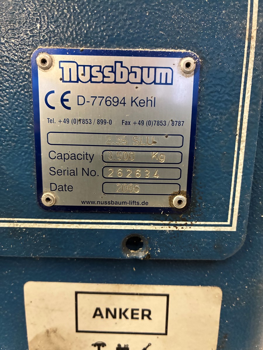

Ville høre om der er nogle der har erfaring med Nussbaum Autolift, næremere en Nussbaum 2.35 slu, fra 2005

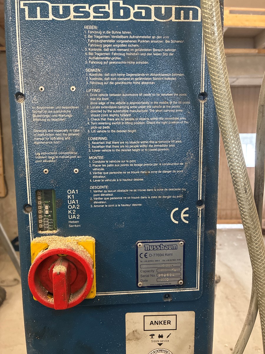

Har problemer med at den hakker når den køre op, er lige meget om der er belastning på eller ej. Den har ingen fejl når den køre ned? Og ville ikke mene dette skyldtes spindel møtrikken, da der ingen mislyde er når den gør det. Den blinker fra K1 dioden  :) på forhånd tak

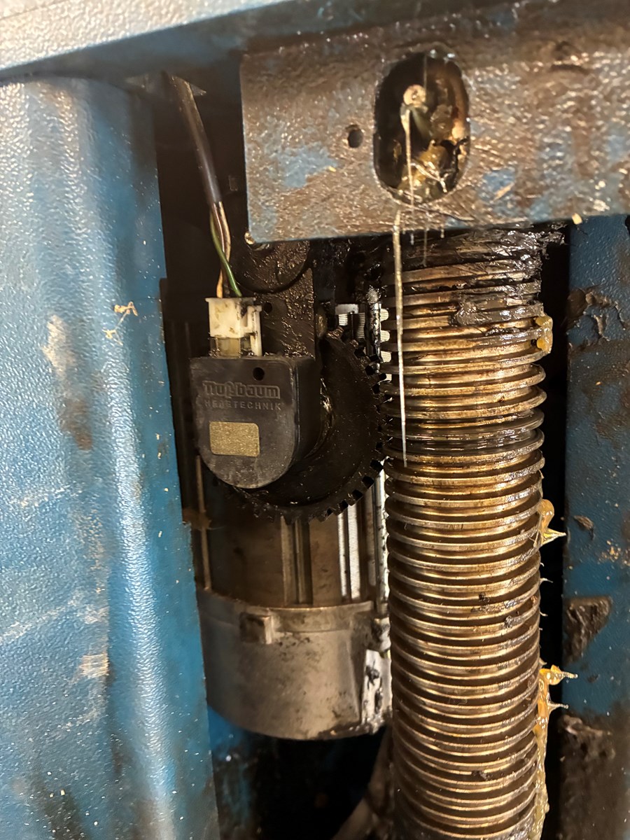

Tak for alle svarene, har nu været i kontakt med selveste Nussbaum i Tyskland. Og de siger at det er et kendt problem på den lift, og det skyldtes Potentiometer. Det er den som tæller/måler omdrejningerne på spindlerne og sørger for den er lige. Det er en af de 2 Potentiometer som fejler noget, smider lige er billede af den, hvis andre skulle døje med det samme 🙏🏼
Super godt tiltag at kontakte fabrikanten
Kan du så købe et nyt potentiometer direkte hos dem?
Nej igennem wurth i Kolding
