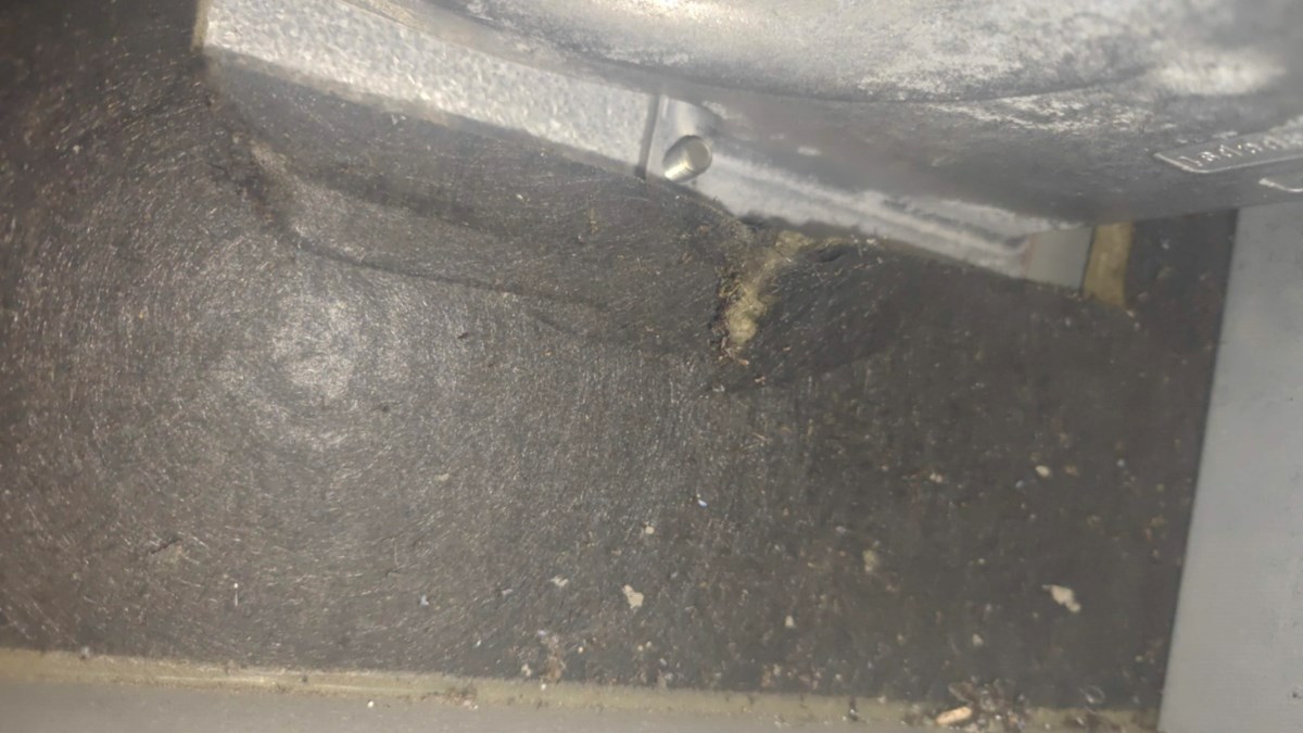

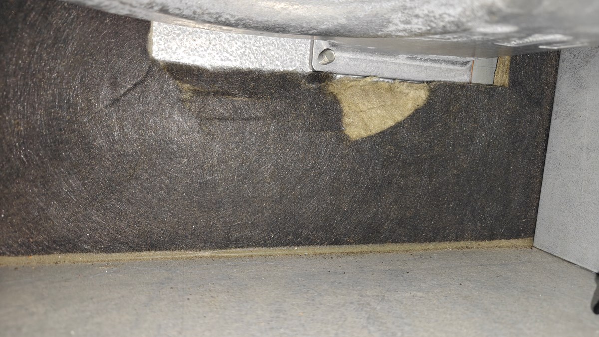

Mit ventilationsanlæg har en skade på den indvendige isolering lige under indblæsningsmotoren. Jeg har haft en tekniker på besøg, som siger at anlægget skal skiftes. Man kan ikke skifte isoleringen i et gammelt Nilan anlæg, og han mener glasuld bliver blæst ind i boligen. Jeg har sat fugtspærretape over skaden, men det holder vist ikke evigt.
Har han ret?

Du skal ikke skifte kun på grund af den lille skade på isoleringen. Det vil være helt minimalt hvad der kan komme af isoleringspartikler. Ellers finder du et stykke tekstil af nogenlunde samme som det nuværende på glasulden, og limer det med tekstillim.
Tak for det. Jeg har sat et stykke af den her tape over skaden, var det dumt? Og skal jeg tage det af igen, hvis jeg kan, og ​gøre som du foreslår med et stykke tekstil?
Din løsning er helt fin. Det vigtigste er at det klæber.

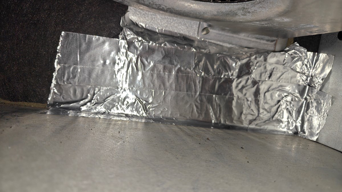

 Mange tak. Dampspærretapen holdt ikke, og trak mere af overfladen af, så nu har jeg sat alutape på det meste af væggen under indblæsningsmotoren. Det håber jeg er ok?
Jeg løber vel ikke nogen sundhedsrisiko eller risiko hvis tapen ryger ind i motoren en dag?
Ingen sundheds risiko, men hvis det suges ind i blæseren komme denne til at larme meget, fordi den kommer ud af balance. Så opdager du det forhåbentlig og kan gribe ind.

Ja, enig. Jeg har sat alutape på, og det ser ud til at holde fint. Tak for svarene
