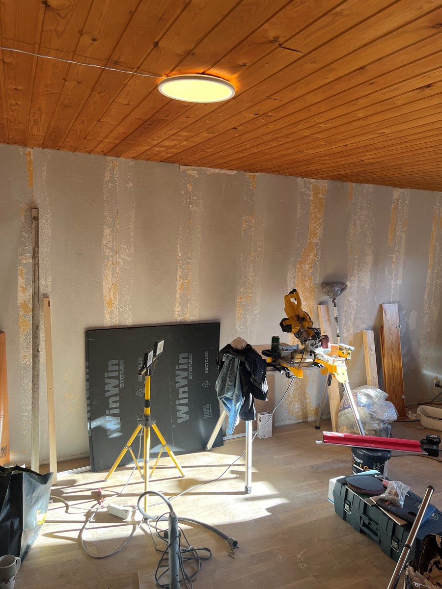

Jeg har valgt at lave en tynd forsatsvæg foran en meget skæv gasbetonvæg.
Væggen er en ydervæg, men den vender ind mod naboen (rækkehus), så den er ikke eksponeret mod det fri.
Jeg er i tvivl om det følgende:
- Skal der siolering i forsatsvæggen i dette tilfælde?
- Hvor stor afstand bør der være mellem gasbetonvæggen og forsatsvæggen?
- Er det nødvendigt med dampspæære, når det er en nabovæg og ikke en klassisk ydervæg mod det fri?
Jeg vil gerne gøre det korrekt ift. fugt og konstruktion, men uden at overbygge.
Her er et billede:
Ingen der kan kommentere?
Der skal isolering, alene for lidt lyddæmpning.
Det må gerne være helt imod den oprindelige væg og ingen dampspærre.
Det er under forudsætning af det som du skriver om at der er ca. samme temperatur på den anden side.
Husk at få elinstallationer ført med ud, eller lavet nye stikkontakter når nu chancen er der.
