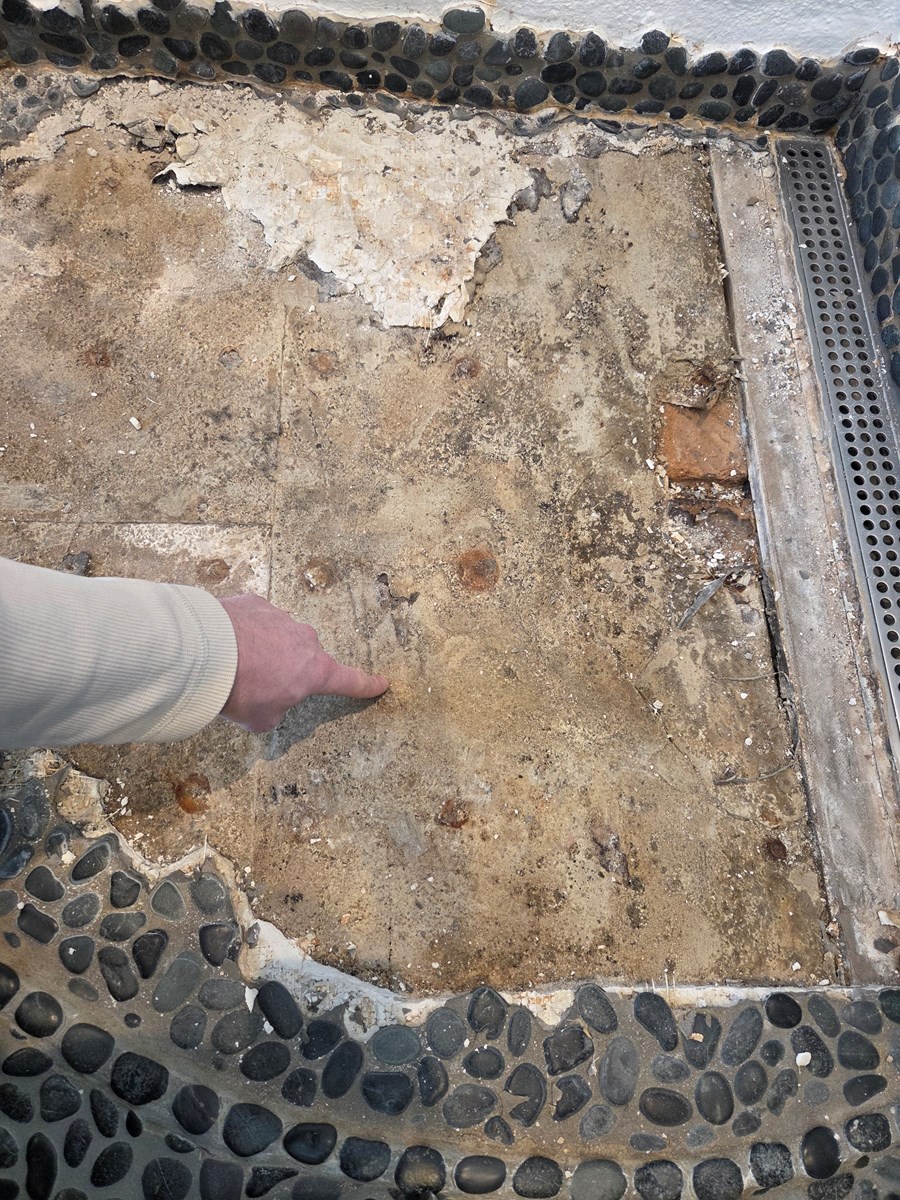

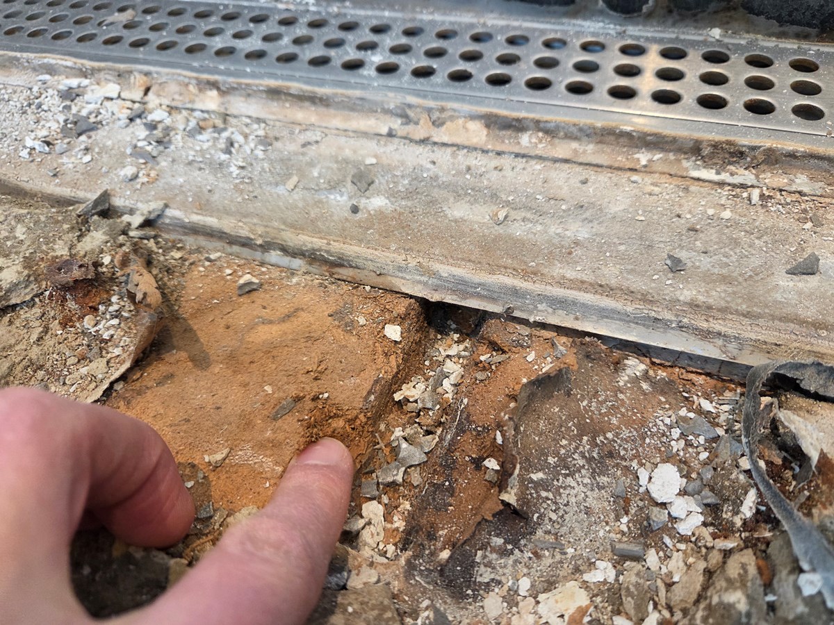

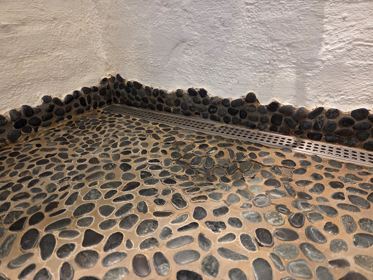

Mit badeværelsesgulv er gået i stykker (billede 1). Jeg stod og var i bad og pludselig gav gulvet en smule efter. Jeg har nu fjernet de små sten som sad på noget net som var ovenpå noget puds og nu er jeg nede ved noget som måske kunne være vådrumsgips? Er det korrekt at det er det? (Se billede 2 og 3).

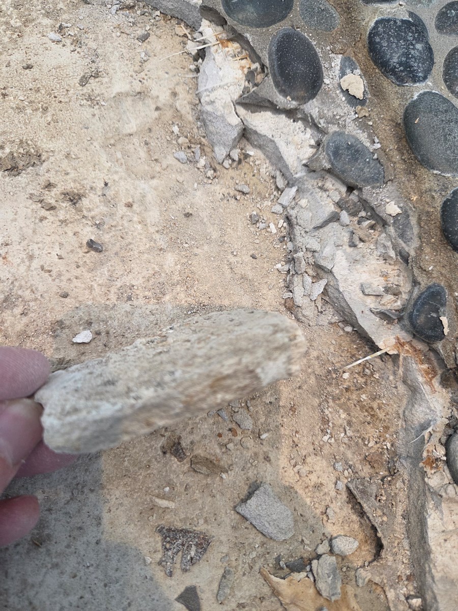

Der er vand gulvvarme og under denne "vådrumsgipsplade" er der en spån klimaplade som gulvvarme slangen løber i. Denne plad er også hårdt medtaget. (Billede 4).
Hvad er den gode løsning herfra? Kan jeg godt få den "vådrumsgips" op og så måske få skåret rundt om den klimaplade så jeg kan ligge en ny eller kan jeg evt godt bare fylde flydespartel i?

det skal helt op og laves om fra bunden igen
det er ret tydeligt at det ikke er lavet rigtigt , og især med den blægning på det undergulv skal det gummihud på , hvilket der ikke er der
med den måde det er lavet på nu , er du sikker på at et vil gå galt
