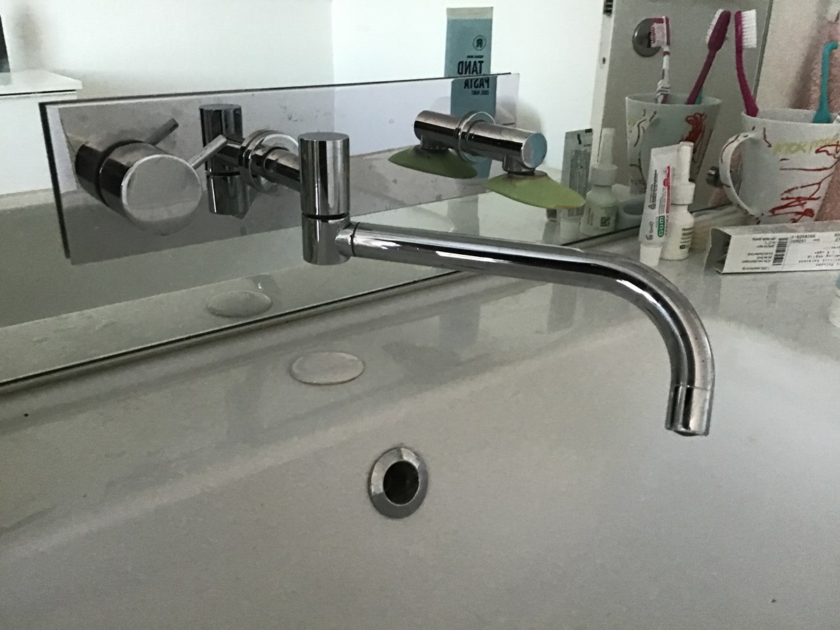

vort Vola 132 armatur fra 1966 har fungeret perfekt i alle årene men trænger nu til rensning og smøring i leddene.
Tuden er let af afmontere for rensning og smøring, men de lodrette drejelige dele kan jeg ikke finde ud af at skille ad.
Er der en i dette vidende forum, som kan fortælle mig hvordan .?

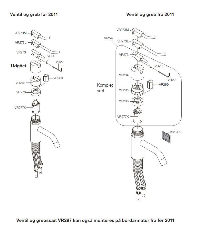

Ser ud til at hvis ser i manualen, så er der nogle flotte tegninger om hvordan armaturet ​sKal samles.
Det er en god manual Vola har lavet.
sådan ser armaturet ud.....
