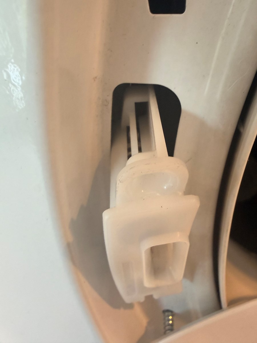

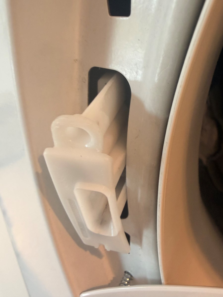

Hej! Skal gerne have denne kontaktlås ud af min tørretumbler men kan ikke få den ud.
Kan I hjælpe mig?
Maskinen er en Siemens IQ300 tørretumbler

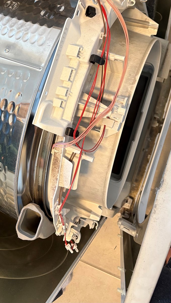

Jeg skildte min Bosch ad sidste år, for as skifte kileremmen.
Sådan ser det ud fra bagsiden.
Mit gæt ville være at du skal have toppen af og hånden ind på bagsiden.
Var det også en Siemens?
Bosch og Siemens hvidevarer kommer fra den samme virksomhed og er ens opbygget.
