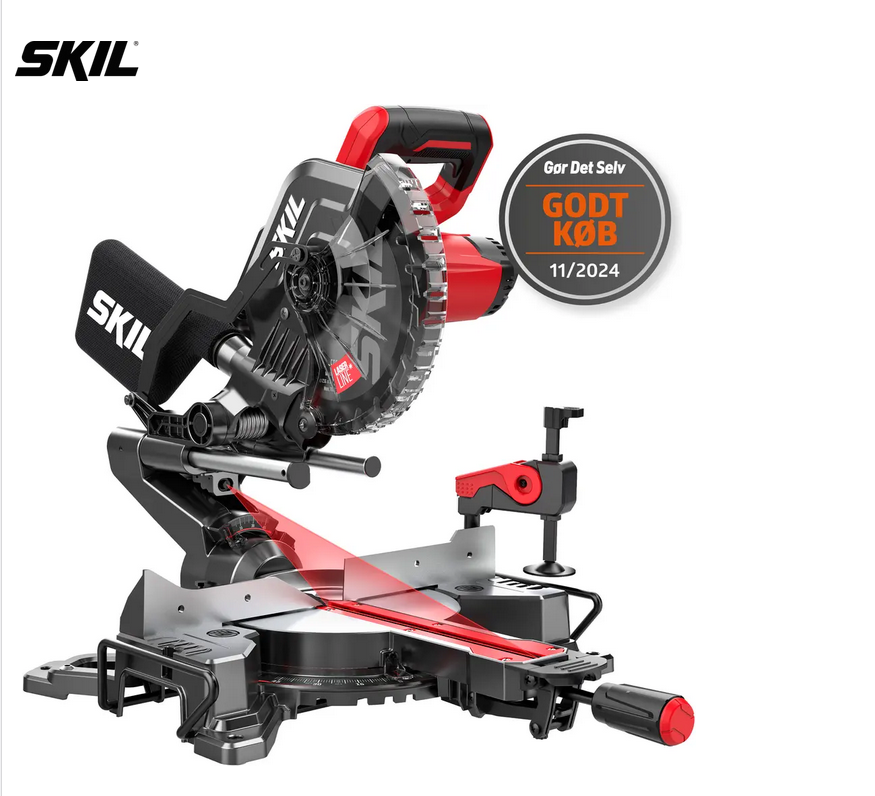

Jeg har en Skil, som også er en billig maskine, jeg er godt tilfreds med.
Prøv at kikke denne her model fra Skil Link
Skal du have en arbejdsstation kan jeg ikke anbefale den fra Skil den var jeg ikke tilfreds med.

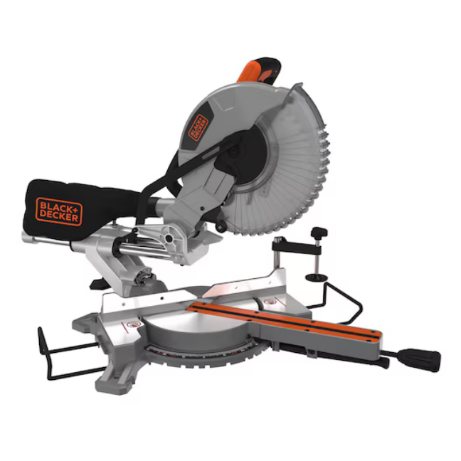

Nå fik da skrevet noget sludder, det er ikke en Skil jeg har, men en Black + Decker
Den har en 254 mm klinge med 48 tænder, og jeg synes det er et godt kompromis til både de lidt grove og finere snit.
Den har ikke laser med skygge Linie, som er meget præcis, men kan ikke ses udendørs i solskin.

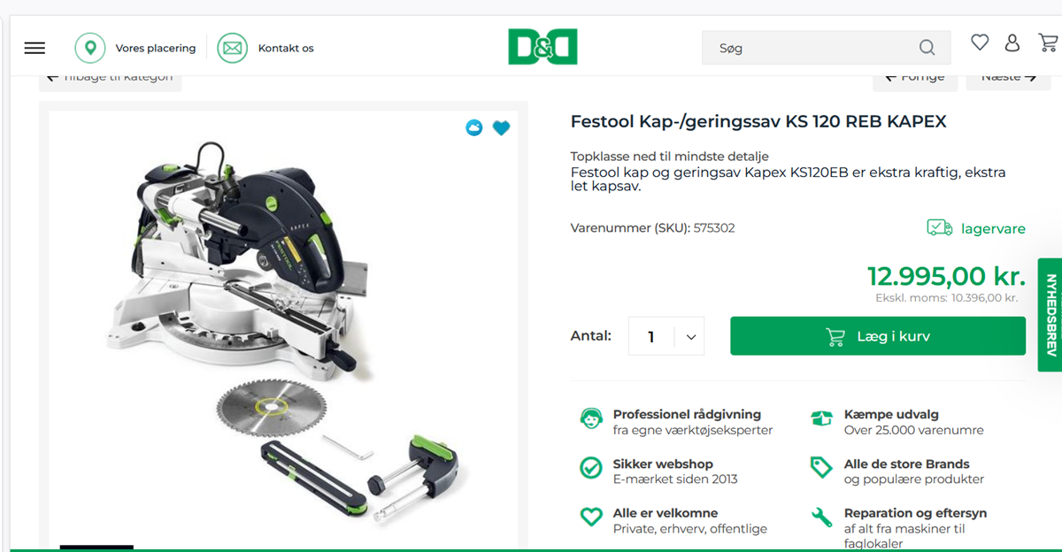

 Ja man kan hurtig købe sig i armod i dyrt værktøj, jeg er rigtig godt tilfreds med min Black+Decker, bortset fra den køre styreskinnerne bagud. det er en Black & Decker kap-/geringssav BES710-QS 2100W m/udtræk den kostede 1370 kr.
Men tænker da denne her er en del bedre, men den koster jo så også næsten 10 gange mere.
