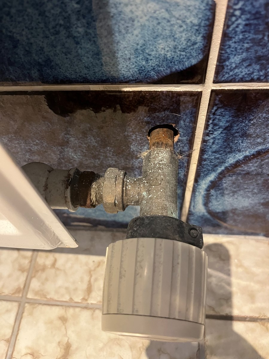

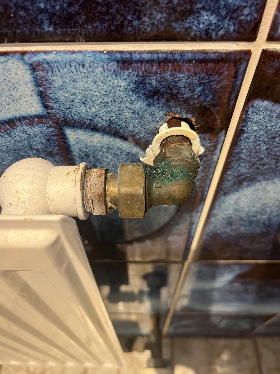

Jeg skal skifte min radiator og termostat på badeværelset. Begge mine rør sidder på samme side af radiatoren. Kan jeg montere en almindelig radiatorventil med termostat, eller skal jeg bruge en særlig type termostat/ventil til fremløb og retur? Nogen siger, at man skal bruge én ventil foroven og én forneden – er det korrekt?

Det kommer faktisk lidt an på hvilken opvarmnings form du bruger.
Er det fjernvarme skal du have retur termostat nederst for at holde retur temperatur ned, har du varmepumpe, gas eller oliefyr  så er den del stort set uden betydning.
Hej det er  fjernvarme jeg har. Skal man vælge den samme termostatc  der har fra 0-8 indstilling eller bælge en der går 0-5? Og hvad kan det være at det er kun på badeværlset at  der er en termostat der går fra 0-8?
En returtermostat (den der går fra 0-8) regulerer på returtemperaturen, og skal være monteret på returrøret. Den type ventil sikrer at radiatorvandet bliver tilpas afkølet. Ved gulvvarme i mindre rum, sikrer det også en nogenlunde ens gulvvarmetemperatur. I kplde perioder bliver du nødt til at hæve temperaturen på returtermostaten for at holde en passende rumtemperatur.
Almindelige termostater regulerer efter rumtemperaturen. Køber du en termostat og radiatorventil med forindstilling, så kan du regulere hvor meget vand der kan løbe gennem radiatoren. Især ved mindre radiatorer er det vigtigt, for at sikre at returtemperaturen fra radiatoren ikke kan blive for høj.
Fjernvarme med returtermostat tyder på, at det er en ældre installation. Du kan selvfølgelig bruge en returtermostat igen. En returtermostat sidder altid på det nederste rør på radiatoren, og har typisk en skala op til 8.

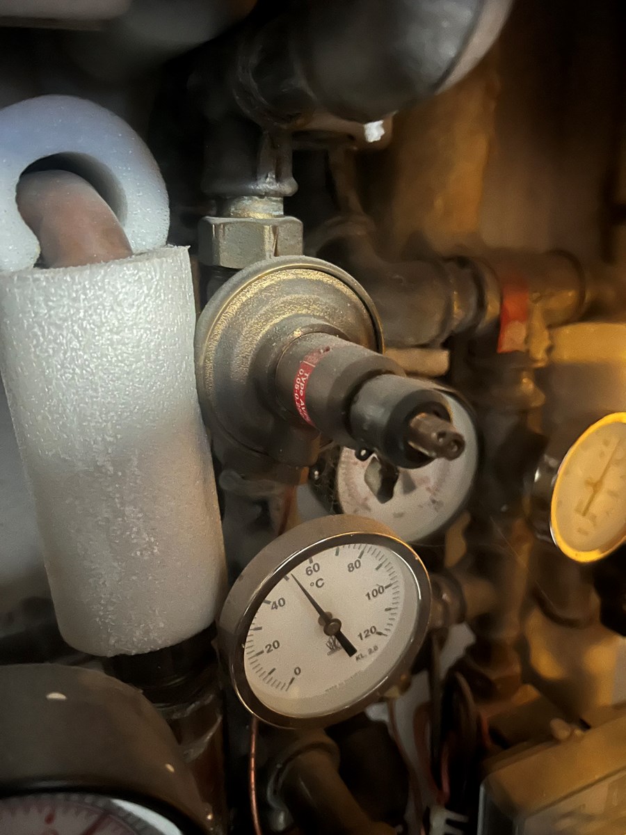

Jeg har en vekselvarmer og sådan en returløbstermostat sider på. Er det den du mener
Kan det  være at det er den her bare i ældre udgave?

Hvad er grunden til at du linker til en differenstrykventil?
Trådstarter skal blot bruge en radiatorventil med forindstilling og termostat, eller en returventil til radiator til nogle få hundrede kroner.
Jeg linker differenstrykventil fordi godeven sagde at Returtermostater kan regulere på fuldt fjernvarmetryk. Det kan fremløbstermostater ikke. De kræver at der er et lavere tryk. De kræver at trykket er sænket med en differenstryk-regulator. Derfor var jeg nysgerig om min har det.
@AK ja det er er en differenstrykregulator. Alt andet lige vil du kunne bruge en fremløbstermostat på din nye radiator.
Hvis en fremløbstermostat begynder at klapre eller vibrere lige når den er ved at lukke helt for varmen, er det fordi differenstrykket er for højt.
