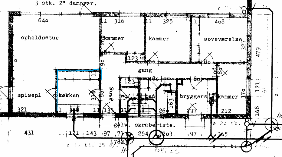

Skal igang med at renovere et hus fra 72.
hvor de blå markeret vægge er dem vi ønsker væltet for en Køkkenalerum

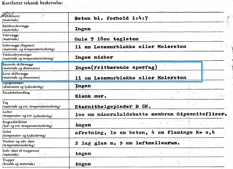

Ud fra de originale bygge tegninger skrives der at der ikke er bærende vægge i huset -   spørger for at få nogle inputs om den er bærende eller stabiliserende
Håber i kan hjælpe
Det er korrekt som der står i det blå felt.

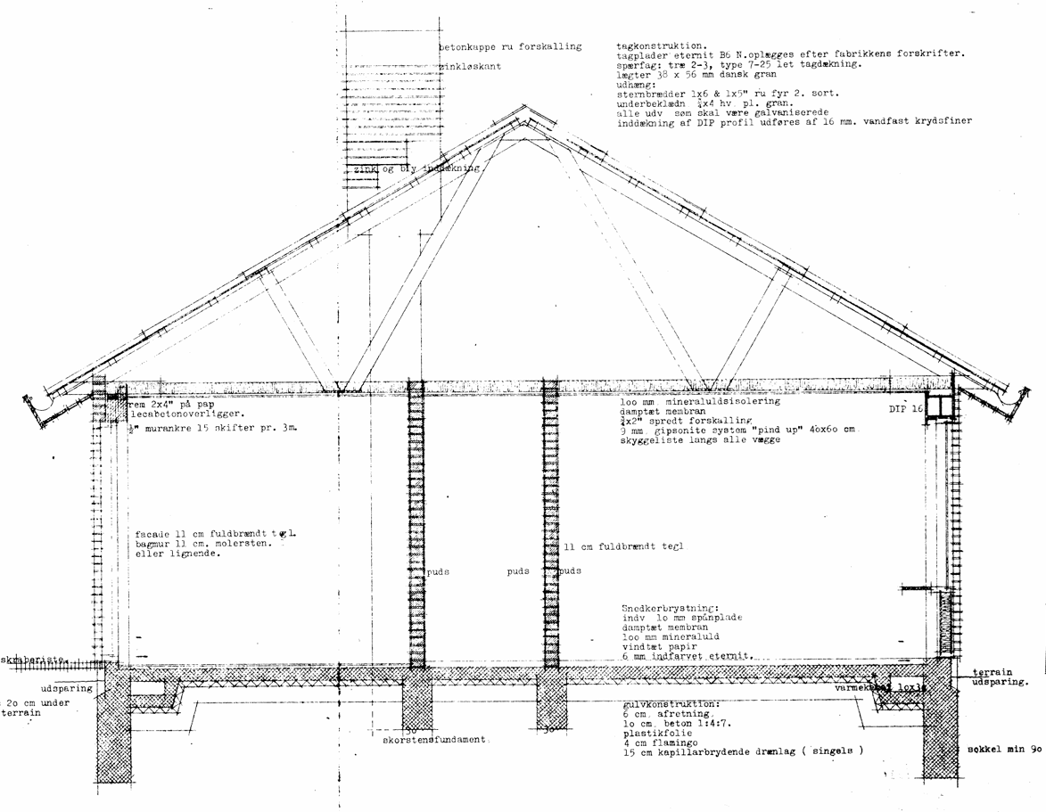

Fritbærende Spærfag betyder at de kun bærer på ydermurens bagvæg.
Ydermurens længde, i køkkensiden, er under 8 meter, derfor kan muren vinkelret på denne godt fjernes, uden at det går ud over stabiliteten.
GSH  Tak det lyder godt lige at få det bekræftet ​- Tak for feedbacken ​ :)
