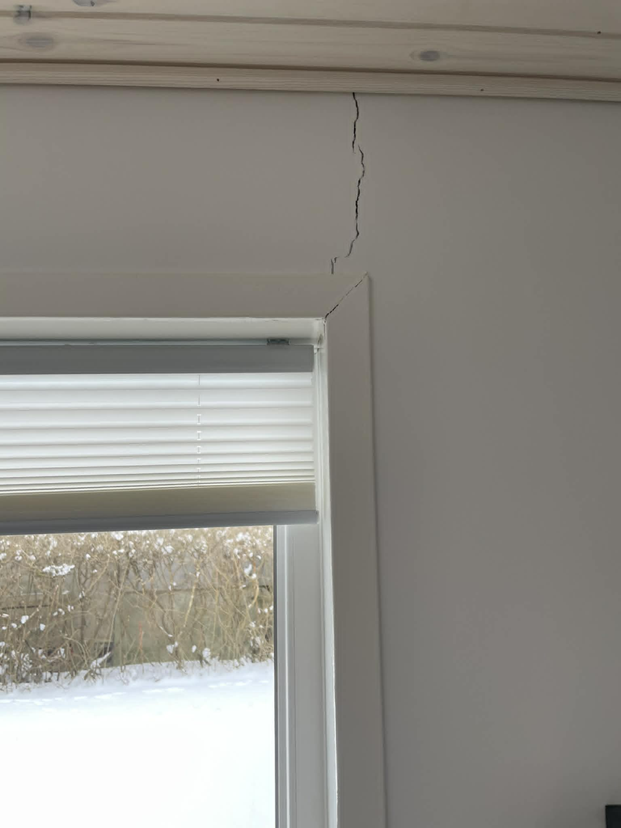

Jeg har denne revne over mine vinduer i mit hus. Da jeg renoverede huset satte jeg armeringstape over revnen og spartel på. Det har jeg gjort over 2 omgange, men revnen bliver ved med at komme.
Problemer ligger i at det stykke over vinduerne er en træplade, og resten af væggen er gasbeton. Så revnen kommer når træet trækker sig sammen.
Så jeg vil høre, om der en nogen som har et godt tip til om det er muligt at lave det, eller om jeg bare må leve med den revne i væggen?
Du har to muligheder. Du beholder træpladen og lever med revnen, eller du skifter træpladen uf med et stykke gasbeton, som du lige skærer et hak i begge sider af vinduet, så overliggeren ikke hviler på vinduet. Gabetonen limes med gasbetonlim.
Hvordan ser soklen ud, under det sted revnen er ?
