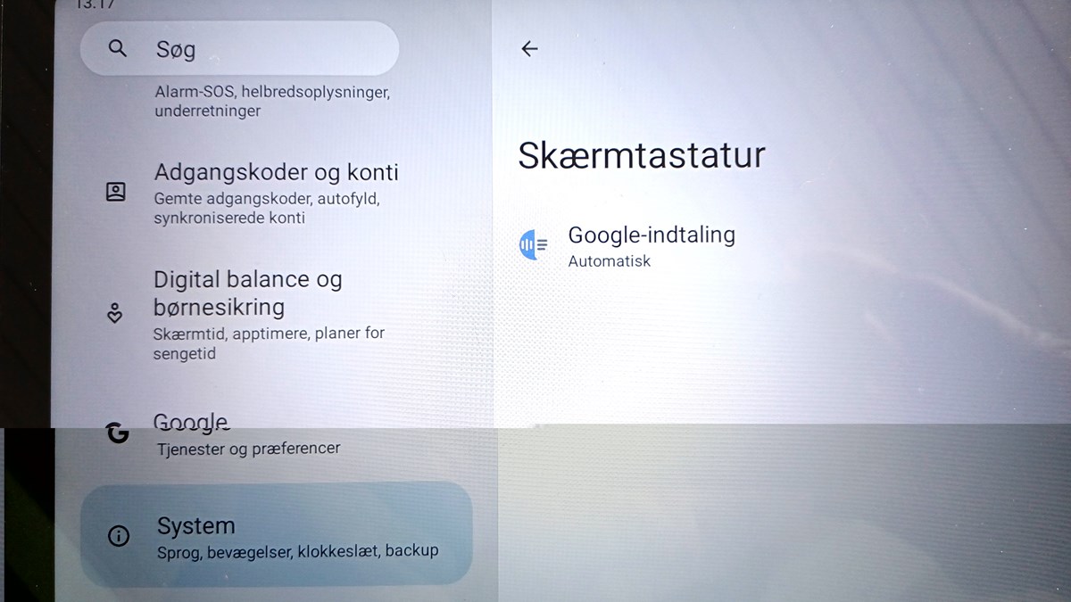

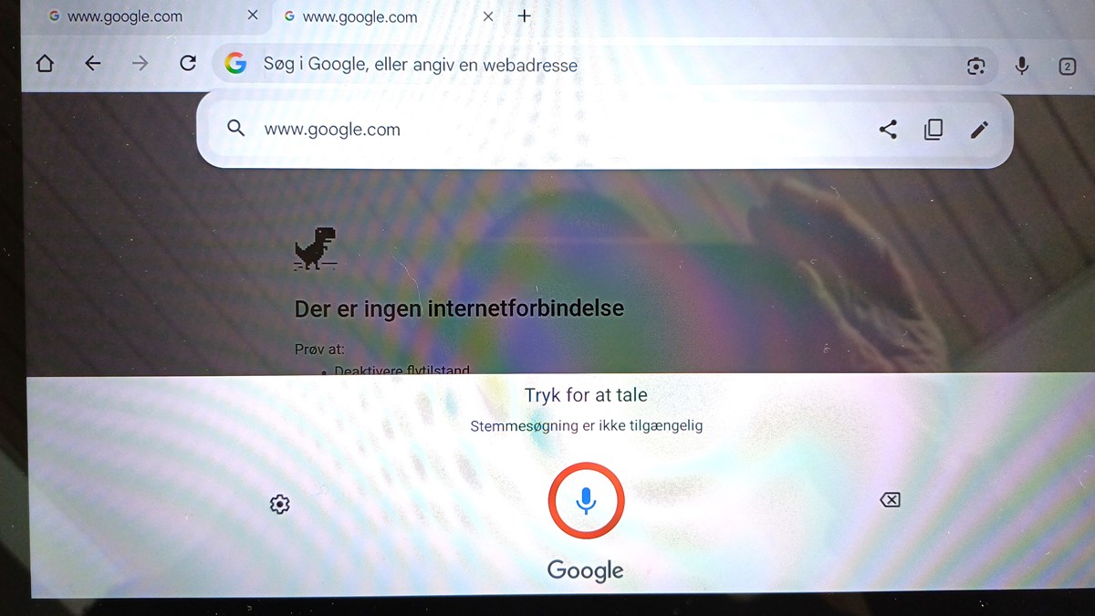

Et billede, som viser et forsøg på google og et billede fra "indstillinger".
Hvad kan jeg gøre for at få tastaturet tilbage på tabletten? Hjælp!

Desværre kun en vej  -  "Gendan Fabriksindstillinger "  og den findes i "System"

Hvad får du hvis du går ind i Indstillinger -> Flere indstillinger -> Tastatur og indtastningsmetode?
polobjørn: Jeg har fundet punktet, -venter lige en dag eller halvanden...
GodeVen: Det er det, billedet viser og så kommer det ikke længere.
