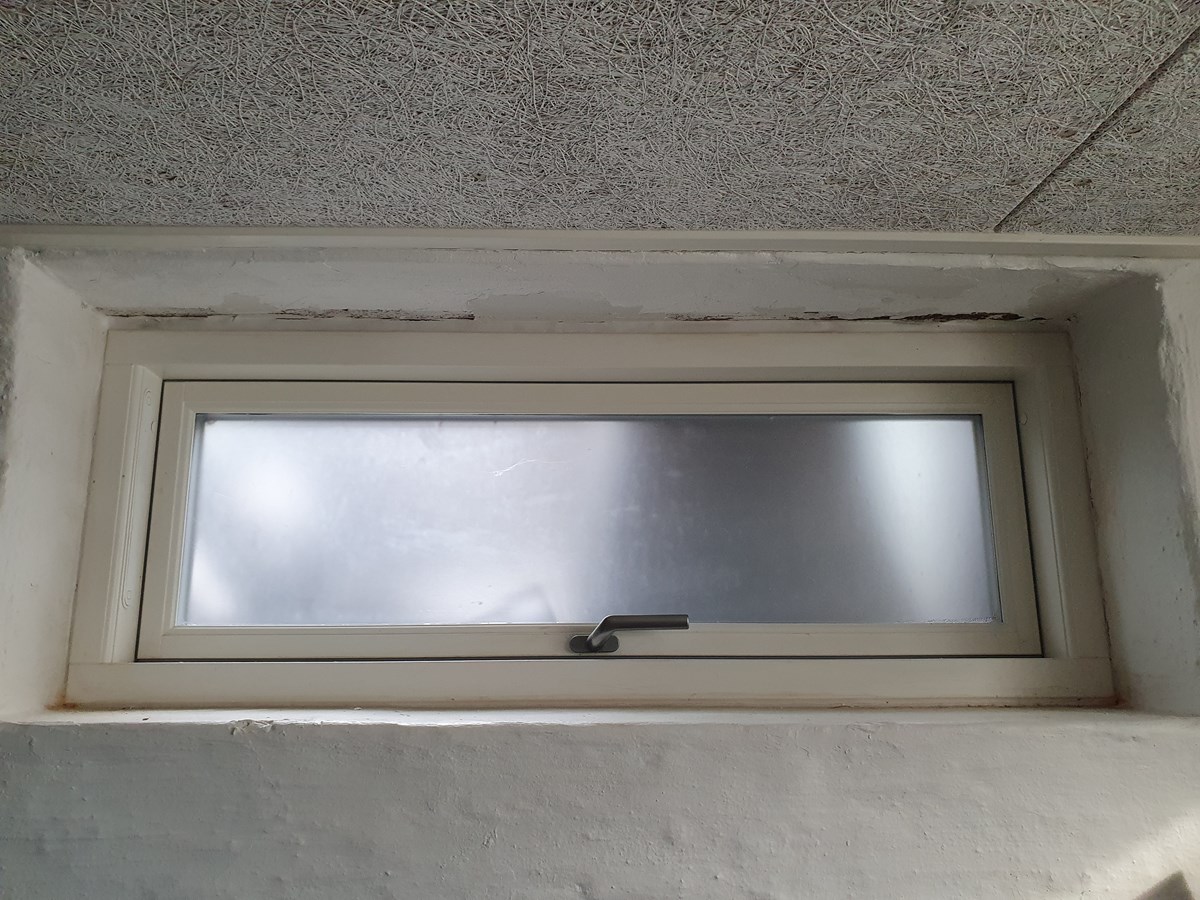

Forleden sad jeg nede foran kældervinduet og fiksede vaskemaskine.
Kunne mærke det trak.
Da der er god gulvvarme i kælder har jeg aldrig tænkt over træk og hvis jeg har, har jeg nok tænkt det var kattelem i dør, som jo ikke er helt tæt.
Men nej det er fuger omkring vindue der ikke er tætte.
Ser ud som om de er løse.
Måske er der brugt forkert fugemasse eller måske er det fordi det er en kold uisloret mur og over vindue en rusten jernbjælke. Tænker det suger kulden direkte ind.
Der var engang en der fortalte med at man kunne købe sådan nogle rammer til at sætte ind i disse kældervinduehuller.
Rammer som havde isolering hele vejen rundt og dermed isolerede rundt om vinduesrammen.
Nogen der klender dem?
Eller hvad jeg evt. bør gøre rundt om vindues rammen. Bare nye fuger eller fylde rum ud med isolering og derefter fuge?

Du kan jo teste om det blæser ind, med et tændt stearinlys en dag det blæser.
Revnen øverst kan tætnes med acryl fugemasse.
Så må det ses efter udvendig om fugen der er intakt.
Bør der ikke være noget isolering?
da jeg fik nye vinduer på første sal tætnede vi da  uden om rammen med rookwool.
Hvilket vel også giver mening når man sætter ny ramme i med 3 lags vinduer.
Hvis man kun fugede ude og inde så må det vel alt andet lige blive en kuldebro, da fuge vel ikke isolerer?
Katmus
Ja der skal stoppes ud med isolering, ellers er der en kuldebro..
Mod træk vil en fuge hjælpe, men ikke imod en kuldebro..
Ja der skal være isolering. Er det trævinduer er det bedste materiale tjæret værk. Det isolerer og afgiver tjæredampe som hjælper med at bevare træet. Det mest almindelige er glasuld strimler.
