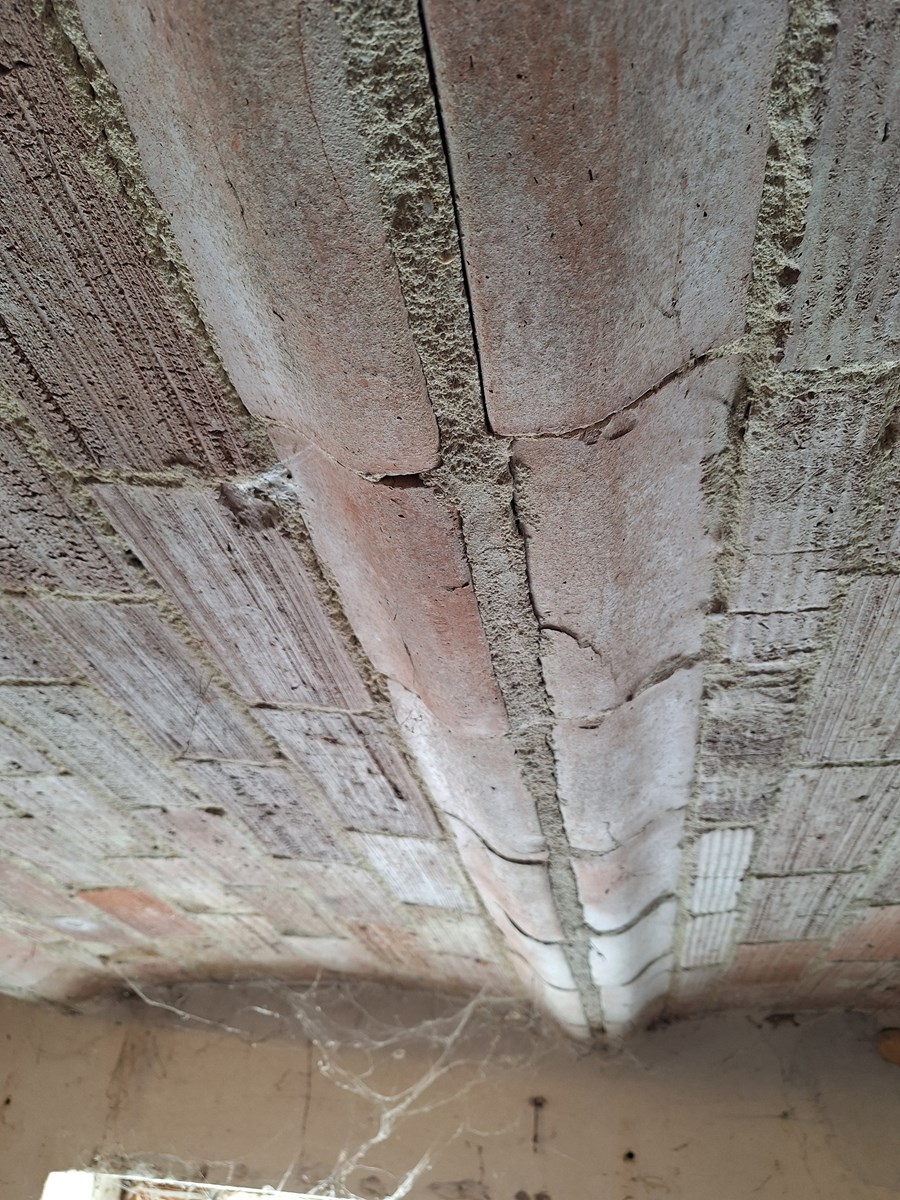

Hej Alle

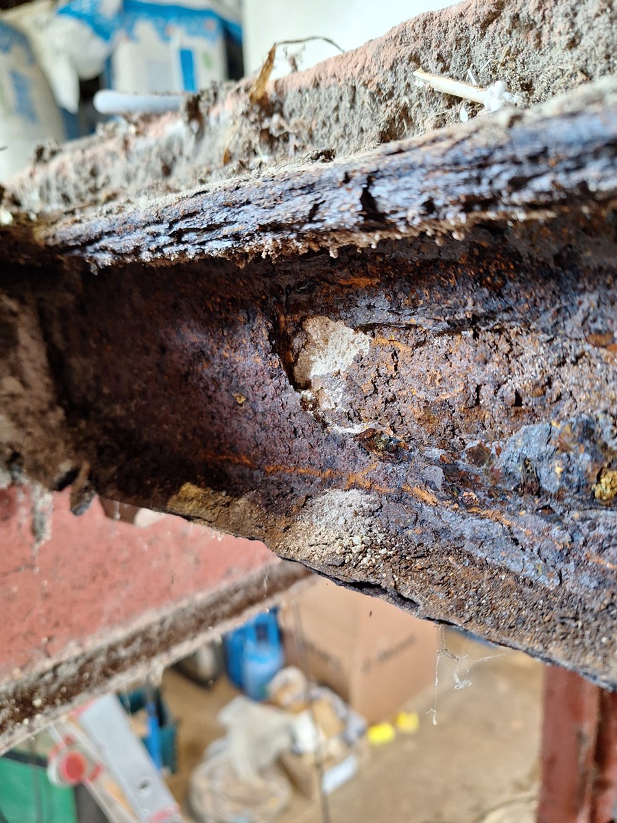

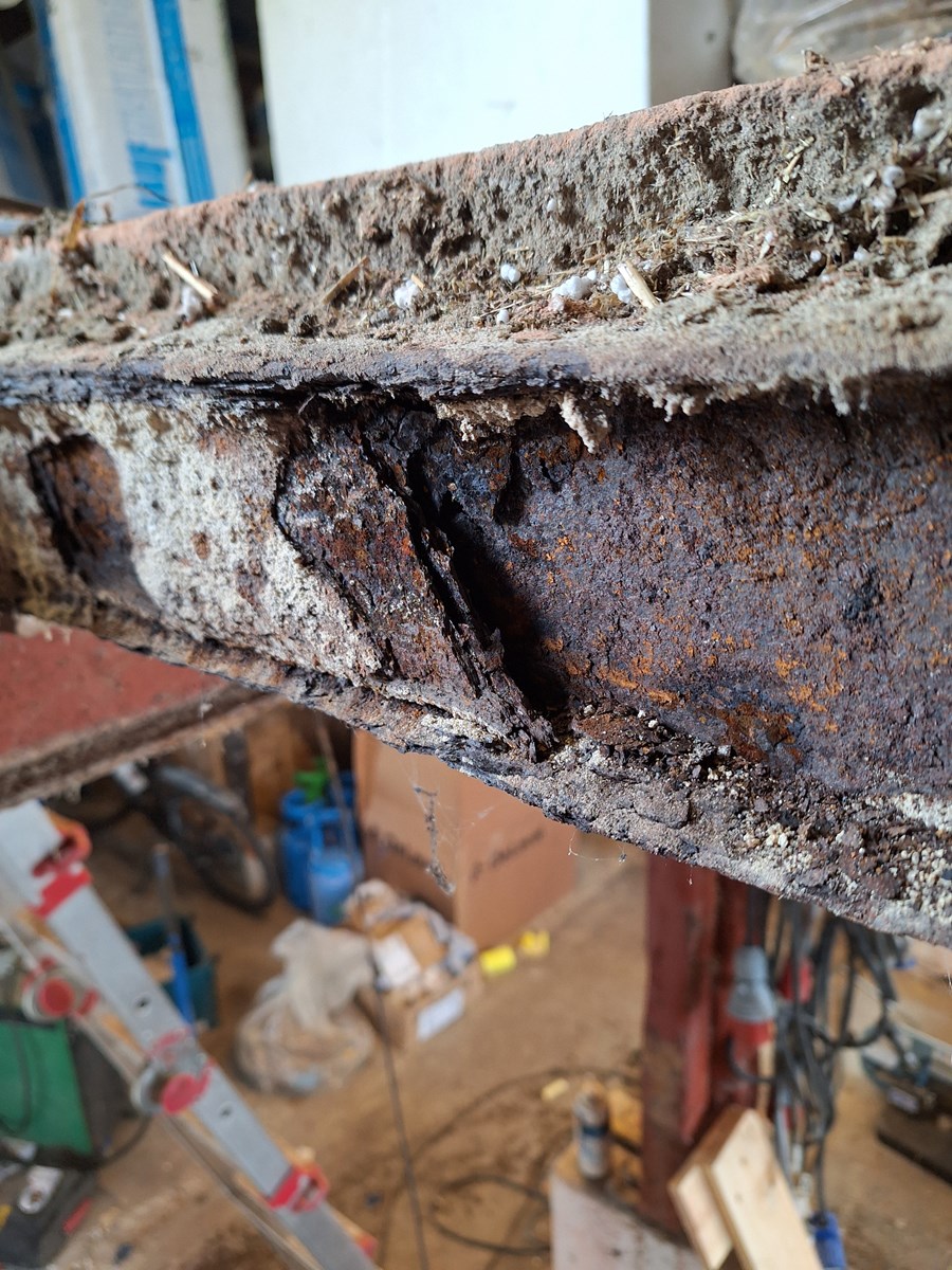

Vi har her i weekenden været igang med at skulle etablere en trappe op til et gammelt høloft. Ideen bag var at jeg kunne have reoler etableret med dele, da jeg er ansat som kørende servicemontør, og har derfor et ret stort lager. Da vi så fjerner en lille del af hvælvingeloftet kan vi hurtigt konstatere at IPE bjælkerne der ligger på tværs gennem hele stalden nærmest er ikke eksisterende. Det skal siges at det ikke har været muligt at se før nu, da bjælkerne er omsluttet af Hvælvingerne på den ene side, og beton på den anden side.
Mit spørgsmål er så nu, er der andre der har oplevet lign. I så fald hvad har i gjort?.
Kyndige folk må gerne melde sig på banen.
Vi har lavet stikprøver andre steder i stalden, og billedet er stort set det samme.

Det ser ikke ligefrem godt ud, men så længe du ikke roder ved det, så tror jeg ikke der sker noget. På en nabogård udtalte en murer at bjælkerne var rustet op. Han kunne panke søm igennem kroppen. Dækket ligger der endnu, selv om det nu er over 50 år siden.
