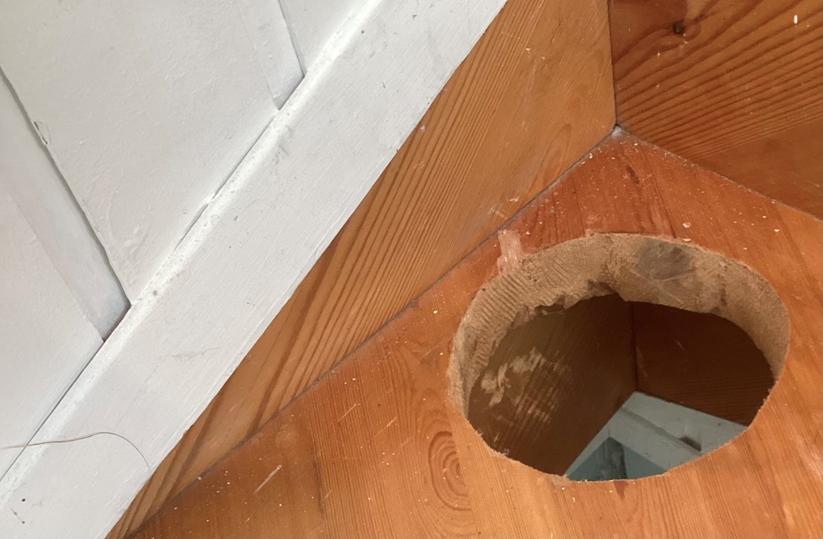

Jeg er den heldige ejer af et ca. 130 mm hul i en 44 mm tyk fyrtræstrappe. Der har tidligere gået et ventilationsrør igennem hullet, men nu skal det lukkes. Trinnet skal males efterfølgende, og da trappen er åben, så skal det være pænt på begge sider.
Har I en god ide til at montere en 130 mm prop i hullet så det er fladt på begge sider efter spartling. Jeg spørger da jeg leder efter en hurtig løsning, og ikke ønsker at lave en konisk prop, stemme beslag ind i træet osv. tænker mere lim og skruer skråt ind fra siden eller lignende.

Hvis du tilpasser en prop så den passer rimelig godt, burde hvid trælim være tilstrækkeligt..
Fortyknet epoxylim vil være ideelt hvis proppen ikke passer 100 % Men det kræver jo næsten man har materialerne som er 2 komponent epoxy samt et fortykningsmiddel..
Man kunne jo også skifte hele trinnet, men det bliver jo sandsynligvis en ret iøjnefaldende reparation.
Hvad er der under trinnet? Måske enklere at skære hullet firkantet og lave en prop som limes i og understøttes under ?
HrT. Trappen er åben, og skal være plan under trimnet også.
Når du har lavet en træprop som passer nogenlunde, så kan du også forstærke det nedefra ved at skrue en plade på, på undersiden - så proppen ikke falder ud.
Thomas, den går ikke. Som jeg skriver, så er det en åben trappe og reparationen må ikke kunne ses fra undersiden og selvfølgelig ikke fra oversiden.
Du laver en prop som passer så godt det er muligt i hullet.
På undersiden skruer du midlertidigt en plade på, så proppen ikke kan falde igennem (sørg for at pakke pladen ind i pakketape, så lim ikke kan binde på den).
Så limer du proppen fast med almindeligt snedkerlim og venter på den bliver tør.
Så fjerner du pladen på undersiden, og sliber plant. På oversiden slibes også plant og så kan du spartle eventuelle huller ud med spartelmasse, der så etfer den er tør skal slibes (måske skal du spartle/slibe flere gange).
Der findes ikke nogle snuptagsløsninger. Ting tager tid, så som en kendt minister har sagt: Lær at leve med det.
Men den ideelle løsning er selvfølgelig at skifte trinnet. For ligegyldigt hvor meget du sliber/spartler/maler vil det altid være synligt at der er lavet en reparation.
