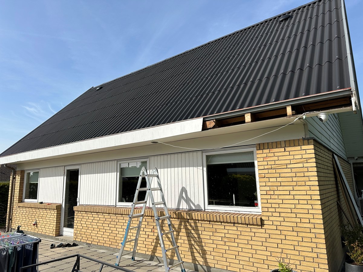

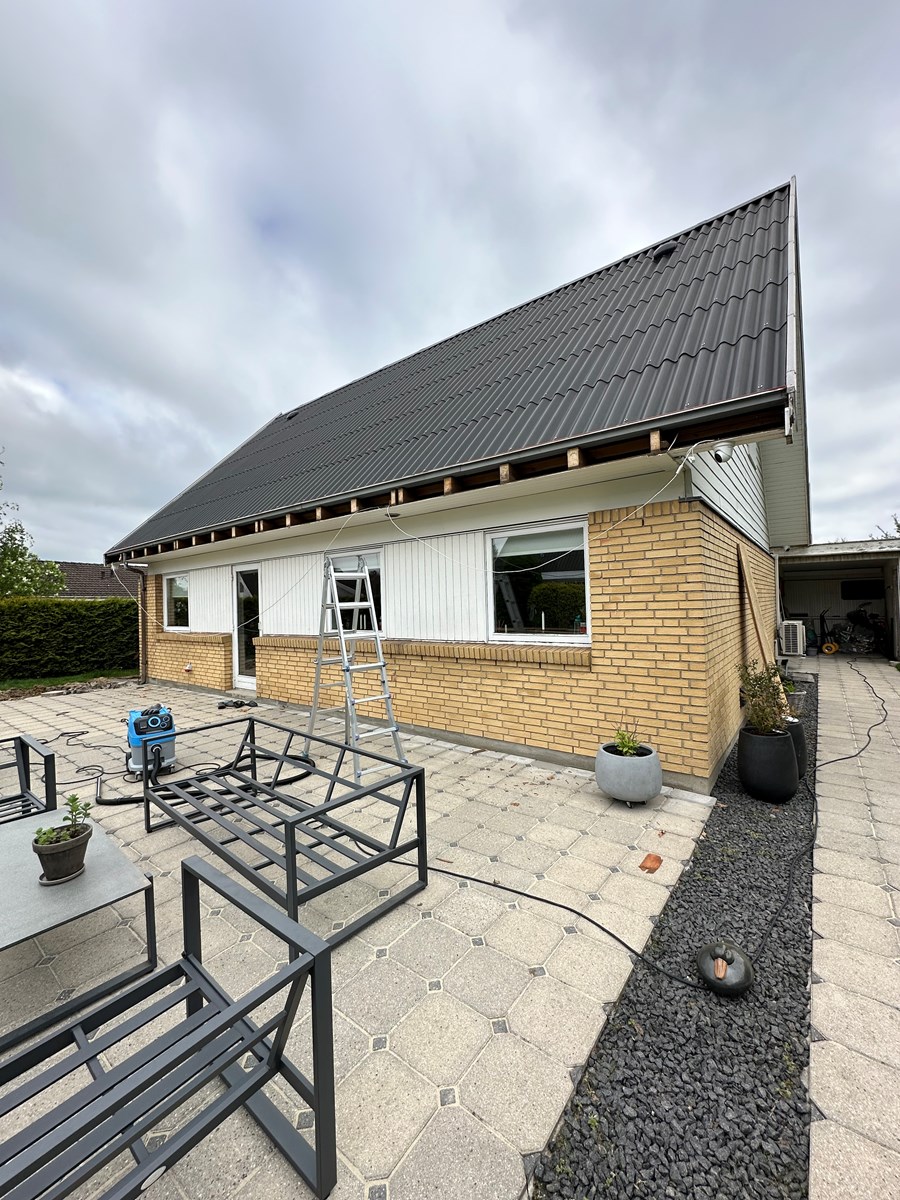

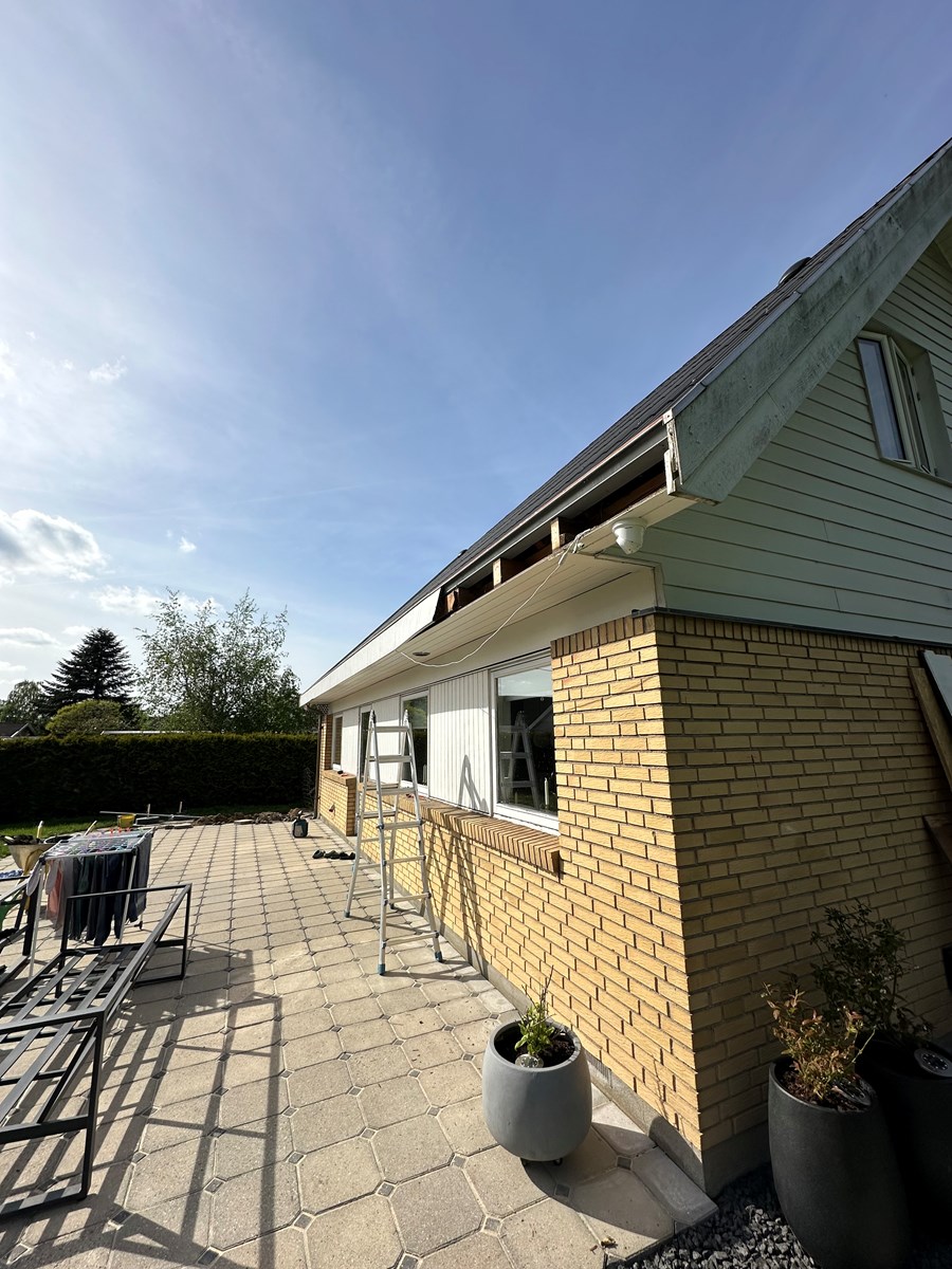

Jeg vil af med vores indvendige tagrender…
Vi har sådan nogen fantastiske tagrender fra 79 og de har set bedre dage. Jeg vil meget gerne have dem fritlagt så de kommer uden på sternbrættet. Men jeg er virkelig i tvivl om hvordan det skal gøres.
Nogen forslag?
Jeg ligger et par billeder op så i kan se 😊🤞🤞
Ps. Taget er lagt i 2016, så der er virkelig ærgerligt at tidligere ejer ikke gjort det “ordentligt” med det samme.
Hvis der er plads kan du egentlig bare skære lidt af de vandrette bjælker og lave det lodrette udhæng så der går bag den nye tagrende, men det lodrette bliver måske et "højt" stykke i dit nye udhæng der visuelt skæmmer lidt?
Alternativt skal dine skråspær og tagflade "forlænges" nedad.
