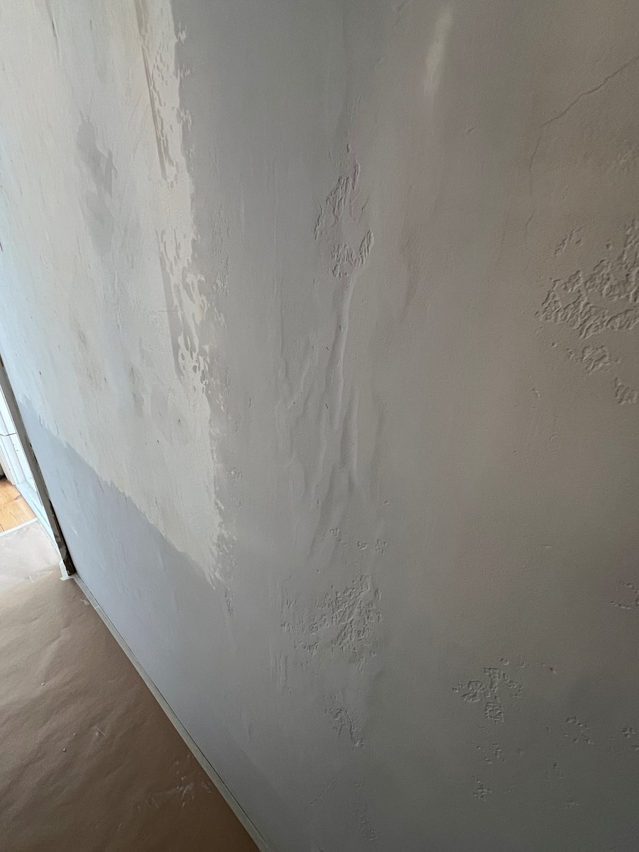

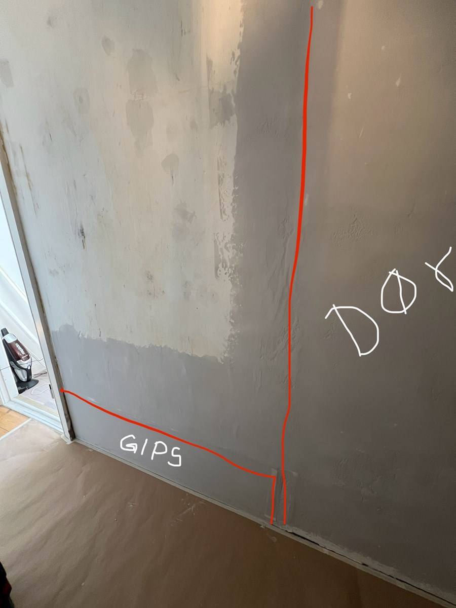

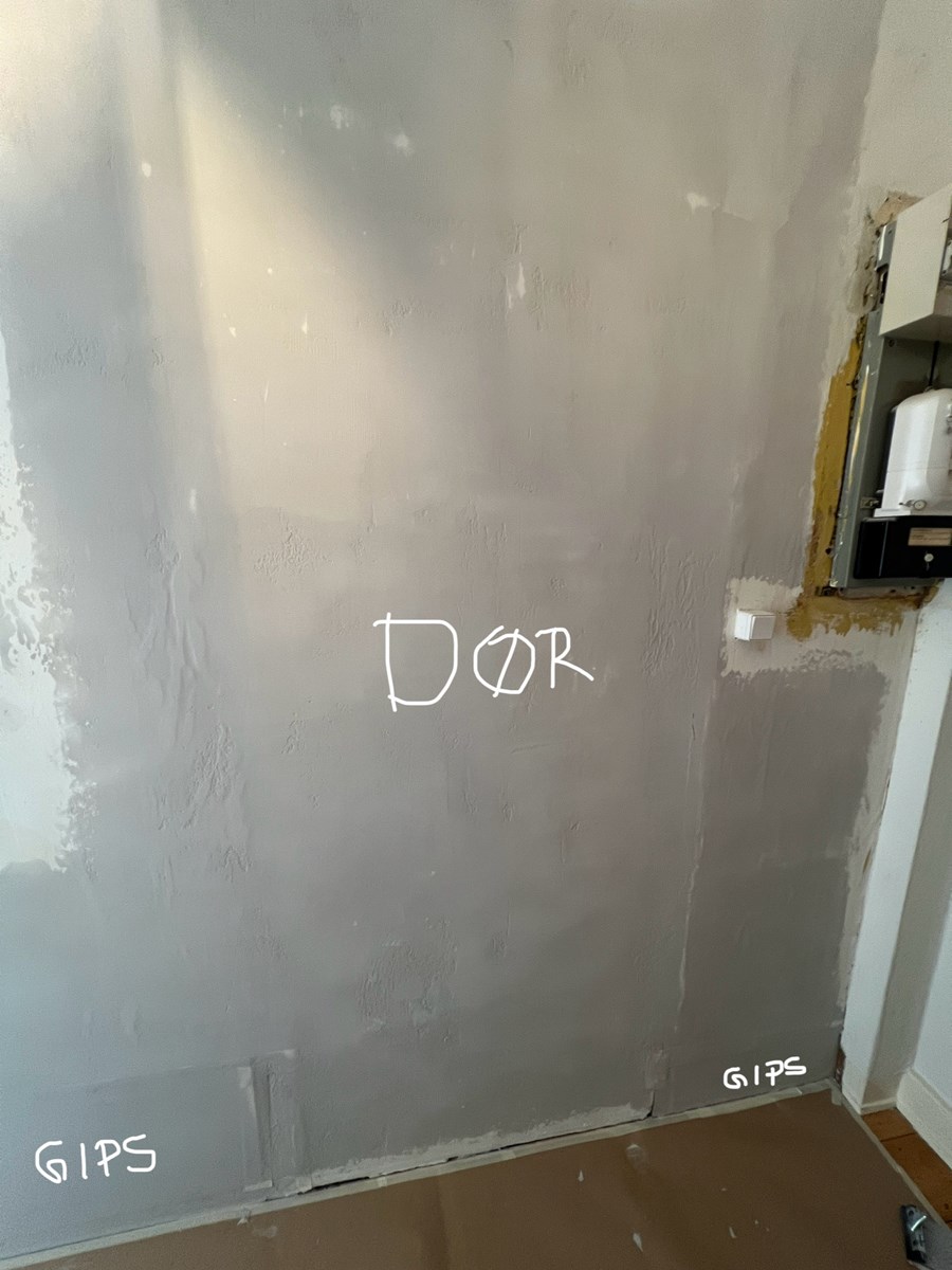

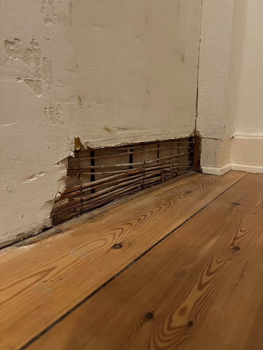

Vi har pillet noget tapet ned i lejligheden, som der så afslørede en gammel dør de tidligere ejere har forsøgt at dække til. Problemet var dog, at der var så stor en fordybning der hvor døren har været, at man kunne se omridset af den. Da væggen for neden var meget løs, fjernede jeg alt det løse, som viser at væggen er bygget op af rørvæv (Af hvad jeg har lært det hedder nu).

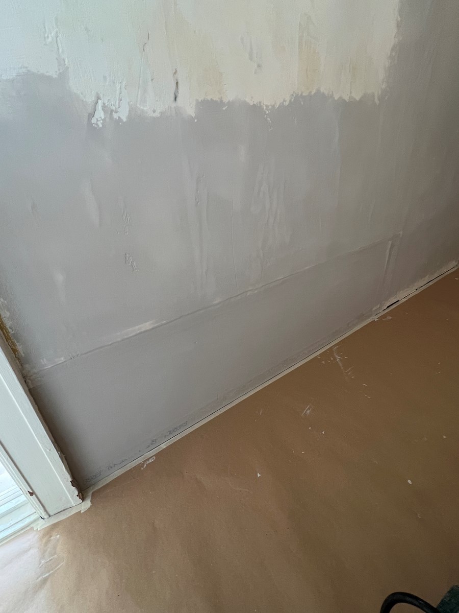

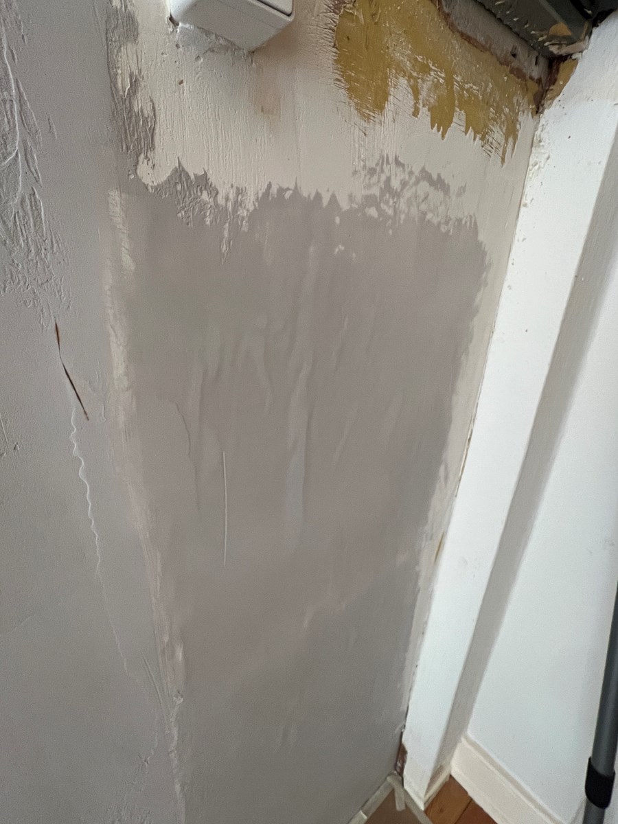

Jeg har derefter fjernet alt ind til forskallingerne og monteret gipsplader i stedet og så spartlet henover. Efter et døgn efter første lag er kommet på, er der opstået de her mærker i væggen, rundt om døren og over gipspladerne. Er det luftbobler eller andet jeg skal forholde mig til, inden jeg kan fortsætte?

Tror du bare har spartlet lidt for tykt lag med alm letspartel = det krymper lidt når det tørrer. I det første lidt tykkere lag er det bedre at bruge en grovspartel.
/BOFH
Det håber jeg er tilfældet. Det lyder dog hult (papiragtigt) når jeg banker på det, hvor alt andet lyder hårdt og fast
Ja men det tror jeg du må forvente - der er jo en hel del mere vægt i puds end i gips/spartel.
/BOFH
FIN Sandspartel kan kun påføres i maks 3 mm tykkelse. Er det tykkere, tørrer overfladen inden det underliggende bliver tør. Det med fører at det er blødt i "bunden" meget længe
