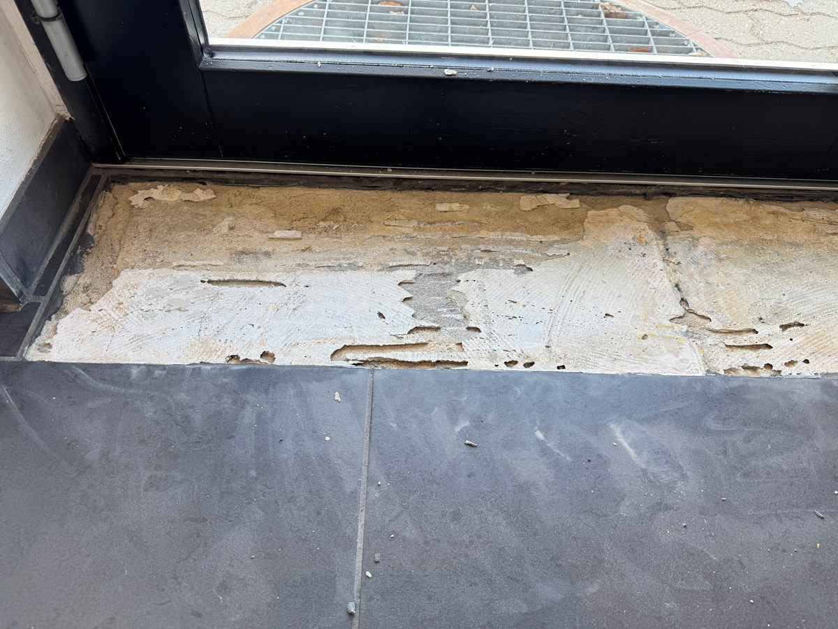

Hej venner,
Vil vil til at lave microcementgulv i vores entré.
Der var dog et par skrukke klinker lige ved vores hoveddør, som jeg lige har banken op inden, så det ikke blev til et senere problem.
De nu manglende fliser efterlader sig naturligvis et hul, som skal udfyldes - Jeg har en spand Skalflex reperationsmørtel stående, som chatgpt siger at jeg godt kan bruge - men den vil jeg nu trods alt ikke stole blindt på. Hvad siger ​i? Vil det være ok?
Hvis det er fin blot at bruge dette, hvor lang tørretid vil i så vurderet der skal til? Jvf. instukserne tager fuld hærdning 28 dage. men det vel trods alt ikke nødvendigt at afvente så længe, inden microcents-processen påbegyndes?
På forhånd tusind tak!
Lim klinkerne på igen med fliselim. Så kan du bruge microcementen med det samme.
Selvbygger med stort S.
Har du stadig fliserne, så ​monter dem igen med fliselim, så er gulvet jo ens..
Eller brug noget rapid planemix den er klar efter 2 timer Link
Mener Lip har et tilsvarende produkt..
