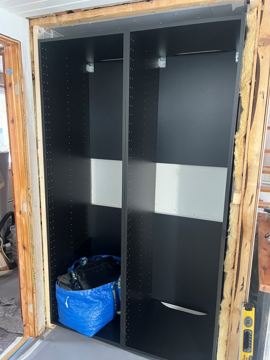

Jeg er i gang med at indbygge to højskabe til et nyt køkken. Det er integreret køle/frys og ovn.
Jeg kunne godt bruge et par inputs til overgang mellem skabe og profilbrædder, som er den generelle vægbeklædning.
Jeg tror det vil være pænest hvis køkkenlågerne er ca i plan med profilbrædderne/væggen.
Derfor er min umiddelbare tanke at tage en sidebeklædning, dele op langs og montere hver halvdel på hver yderside af de to højskabe, som så vil gå fra gulv til loft.
Så vil jeg lade profilbrædderne gå op til sidebeklædningen (der kommer ca 20cm brædder til højre, og 10cm til venstre ) og være i niveau med kanten af sidebeklædningen.
Over de to højskabe vil jeg tage et stykke sidebeklædning og montere i niveau med skabet (ikke lågerne).
Her i vil jeg montere en rist over køl/frys skabet.
Ligeledes i sokkel.
Har I nogle inputs til ovenstående? Håber det giver mening :)
Det er i mine øjne langt pænere hvis du lader kanten af skabskorpus være plan med profilbrædderne så lågerne stikker udenfor. Så kan du skære profilbrædderne helt tæt til skabene (både i sider og over) og afslutte med en fuge i skabets farve.
