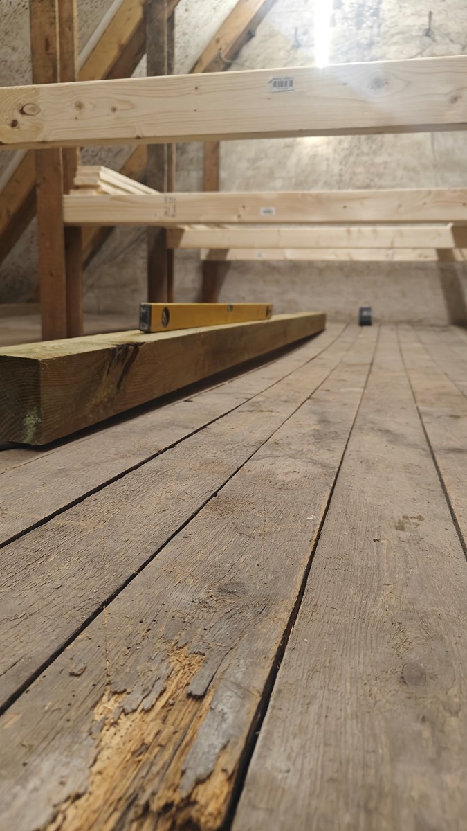

Jeg er igang med at bygge en gangbro inden jeg skal til at lægge loft isolering.
Den ene bjælker synker ca 40mm
Det hele virker ellers meget stabilt og ikke noget jeg har tænkt over.
Jeg har lagt en stolpe ud for at vise hældningen.
Er det noget jeg skal være nervøs for?
Mvh
Hvis loftet i etagen nedenunder er plant, er det helt sikkert en meget gammel skade, hvor loftet er blevet rettet op. Du kunne evt. undersøge for råd hvor spær ligger an på ydervæg. Det kan også være en sætningsskade, hvor ydermuren er sunket.
