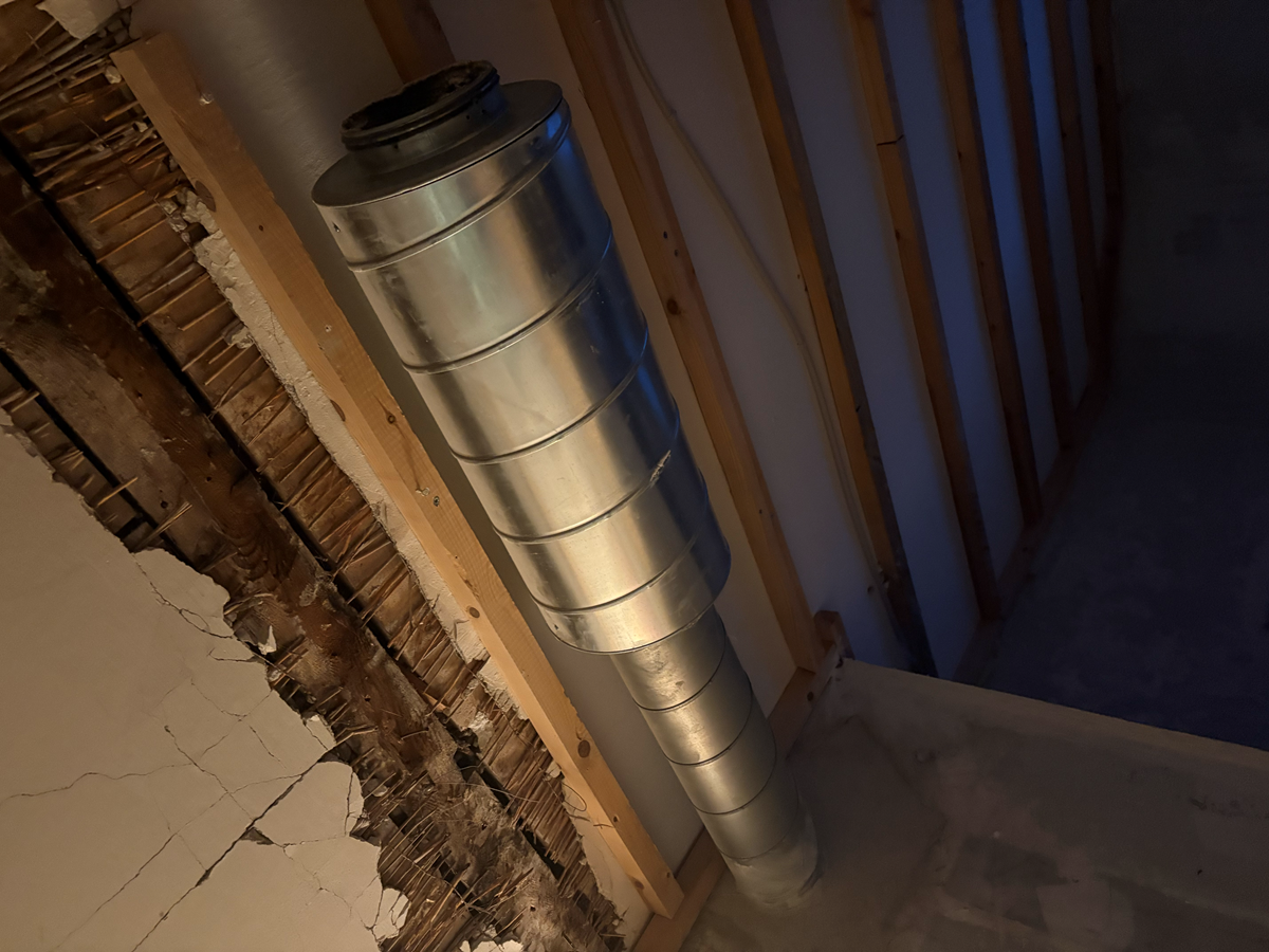

Jeg er ved at renovere badeværelse i en etageejendom med fælles mekanisk udsugning (centralt aftræk). For at undgå at sænke loftet for meget kigger jeg på lavprofil-løsninger.
Den nuværende installation, som er taget delvist ned pt. og som ses på billedet, skifter mellem Ø100, Ø125 og Ø150. Lydpotten er endnu større (jeg har ikke lige målet på den).
Er der nogen herinde, som har erfaring med at installere mindre rør på en klassisk fælles udsugning? Mit mål er at minimere byggehøjden i et sænket fermacell loft, men også uden at skabe støj eller dårligere sug.

At lyddæmper er større er uden betydning for luftmængde, da det er hullet igennem som har betydning.

Der findes firkant rør som er flade og bredere, og derved har samme volumen som de runde.
Jamen lavprofil i den forstand at jeg ikke behøves at sænke loftet alt for meget (vi vil gerne have så højt til loftet som muligt) - det kan være de firkantede rør vil kunne gøre det?

Du kan vel save opad, så der er plads til lyddæmper, da det er den der fylder mest. ( Hvis det er overboens gulv vi ser, så skal du ikke gå den vej.
Jeg kan se at et er det gamle pudsede loft. Det kan pilles noget mere loft ned så de større rør og lyddæmper delvis kan gå der. Du bruger 100-125 mm rør ud til den enkelte ventil hvor det skal krydse bjælke-laget.
